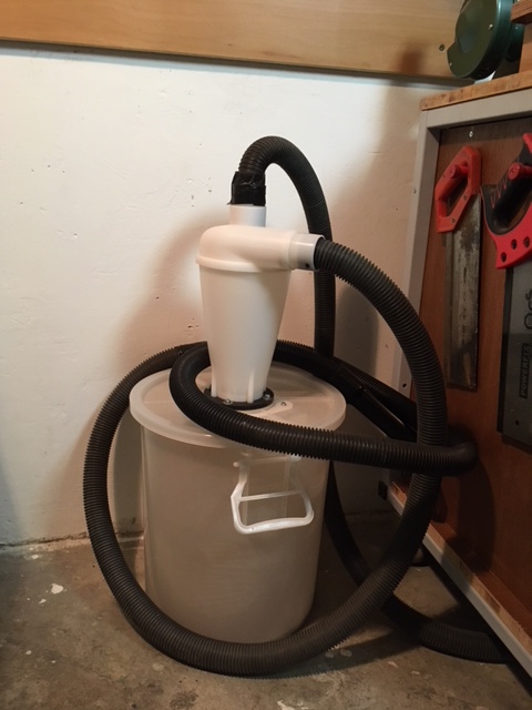

Ima li netko ovo s linka i da li to radi ili sam bacio 10 funti u kinu:
https://www.ebay.co.uk/itm/Plastic-Cycl ... tRhY4fSDDQ
Namjera je napraviti ciklon kantu. ..dosadilo mi stalno prazniti Herkulesa.

iskreno, nije mi se dalo za deset funti kemijati. Dok odem po cijevi, kupim ljepilo, izrežem i pospajam ode i više od 10 funti. Sad je samo pitanje da li to uopće radi?
...a i malo sam se zaigrao ne e-bay-u. :)

Naravno, ne ocekuj od njega da izlazi na kraj sa gomilom struski iz abrihtera/dihta, to ni mnogo ozbiljniji ne uspevaju. Al za alate tipa cirkulara, banseka i slicno... radi.

Imam ja i radi odlično, naravno nije za krupnu piljevinu sa abrihtera. Za sve ostalo tipa cirkular i slično radi i vrlo malo prašine prolazi do usisivača. Ja sam ga priključio na neki stari iskrin kućni usisivač sa idejom da kasnije kupim nešto jače ali eto, nikako da crkne...

imam ga i ja. isto mi se nije dalo kemijati i sam se zezati za tu cijenu, a sigurno i ne bi napravio tako dobro od prve i za te novce. koristim ga kad glodam ili režem ručnim cirkularom. kupio sam jednu kantu za kiseljenje zelja i nataknuo ga na nju. super radi. pošto kod glodanja i rezanja cirkularom ima fine piljevine, mali dio ode u usisavač ali valjda 95% završi u kanti. za rješenje od 10€, odlična stvar.

Tolko o kantama za zelje. Ovo radi odlično, meni u usisavač ne ode ništa dok je kanta na pol puna. Kad se napuni preko pola, dio sitnije prašine ode u usisavač. Trebalo bi uzeti nešto veću kantu, ali meni je i ovo preporod.

Možda ovisi i o količini prašine koja ulazi. jer ja sam to testirao tako da sam hrpu piljevine isipao iz vrećice od usisavača, spojio na taj ciklon, očistio usisavač i onda probao usisavati. nešto sitno je bilo po njemu ali je velika količina piljevine bila usisana odjednom. Moguće da dok se usisava kad radi glodalica ili cirkular da stvarno sva piljevina ide u kantu.
