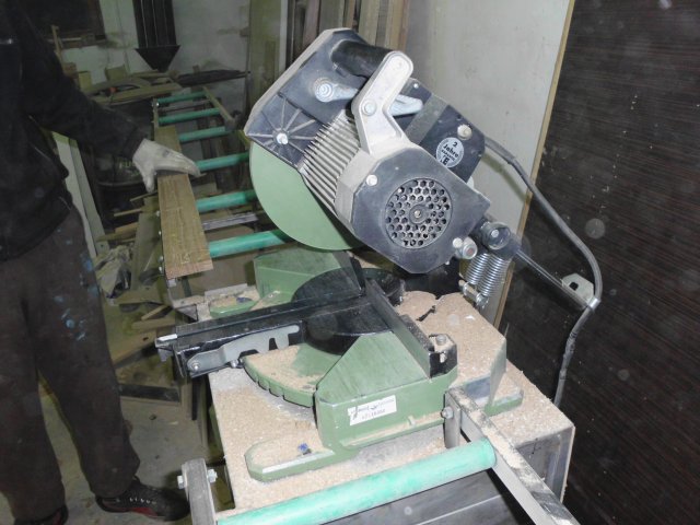

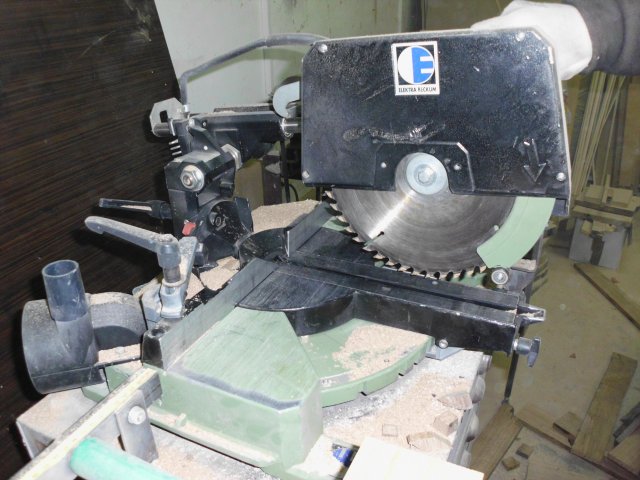

Evo i ja da prikazem moj ger ali izgleda da ga vise nema u prodaji skoro nisam ga video nigde inace star je 16 godina radi isad kao prvog dana potrosio je tri cetri testere a samo jednom menjani lezaji na motoru inace motor je ansihroni i ja sam prezadovoljan jedino mu je mana sto nemoze deblji komad da sece od 65 mm ako nekoga jos neka informacija zanima pitajte, pozdrav Radenko
Ne cudi me. Napravljen je ko tenak.
Inace Elektu Beckum je 1999 kupio Metabo, i koliko vidim od tada im je asortiman dosta smanjen. Verovatno je Metabo preuzeo pod svoje ime ono sto su radili od stolarskih masina.
