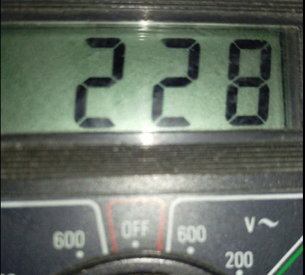

pa vjerujem da sam dobro izracunao (ako se odnosilo na mene :D) - u mojem slucaju je trafostanica 3 kuce dalje pa ima i tu nesto :)
html upload image
4600 / 20 = 230V
Kod nas je propisano da se moze odstupati -+ 10% (207) ali znam ljude koji preko dana imaju 180-190 tako da ima tu svega :)
Misa mu... sad gledam, i stvarno od 1.1.2000 na ovamo standardni napon je 230/400V (i ovde ej dozvoljeno odstupanje +-10%)
Pogledam sta kaze UPS:
Line Voltage 228.9 VAC
Do 31.12.1999 je napon bio 220/380V +5% - 10%.
Tako da... u pravu si.
