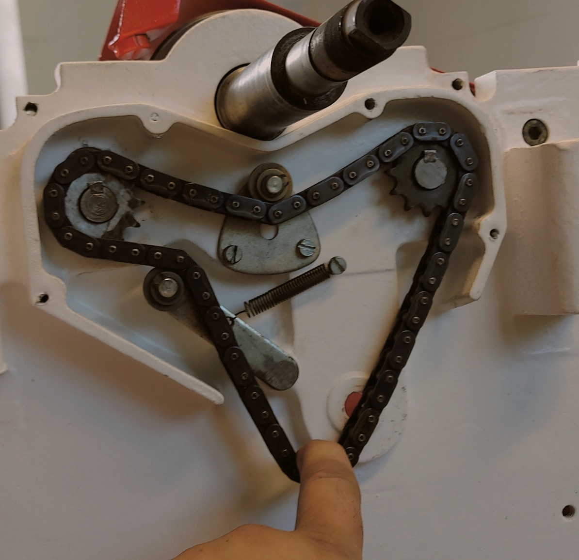

Spaner skakuce zato sto valjci skacu gore dole.

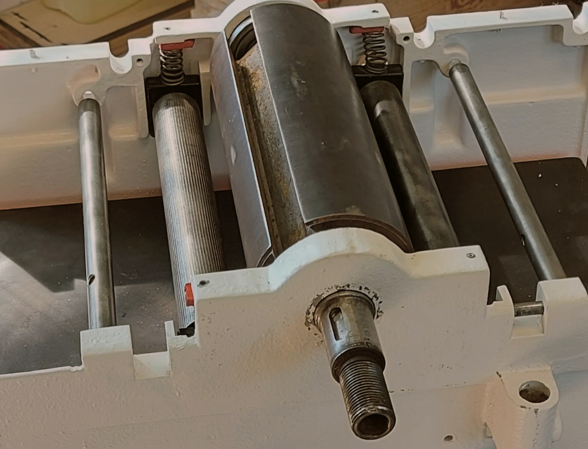

Ne treba spaner da savladava silu pritiska, za to sluze opruge na valjcima. Spaner je tu samo da drzi zategnutim lanac, i to ne treba da bude velika sila.
U sustini sila spanera mora da bude dosta manja od sile opruga koje pritiskaju valjke, inace bi ti jedna strana valjaka bila pritisnuta vise od druge.

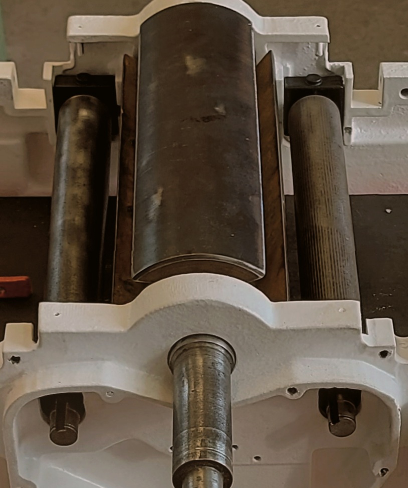

Ne moze nista od toga,evo neka slika mehanizma sa sklapanja Nozevi su namesteni da skidaju 1-2 mm na abrihteru,morali bi isto i na dihtu,ja se cudim vec mesec dva sta se desava,digao sam ruke vise od nje,nesto malo sam se igrao sa njom,abrihter lepo radi inacemaricaiivica wrote: ↑13 Nov 2021 13:51 Opruge na valjcima mogu da se steluju?
Spaner moze da se nekako zategne?

Spaner sluzi samo da lanac ne bude oklembesen.

Evo slike od valjaka,opruga i lancanika

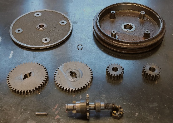

A evo ga i reduktor diferencijal

Singer, cemu sluze ova dva zupcanika sa razlicitim brojem zuba? Kako to radi?

Cuo sam se sa singerom,neki dan cu da probam kombinaciju sa oprugama,moze da bude problem tu,tu sam prevideo neke stvari

Ta razlika u jednim zubu pokrece lancanik u kontra smeru od reduktora,tako se dobija 6m/min vuce.maricaiivica wrote: ↑13 Nov 2021 22:18 Singer, cemu sluze ova dva zupcanika sa razlicitim brojem zuba? Kako to radi?
Msm svaka cast inzenjeru na proracunima jer je taj sistem mnogo jaci u vuci od velike vecine brendiranih masina....
Jedino kad bi se nasao nacin da se umesto bronzanih caura stave lezajevi tipa HK(ili kuglicni) i da zupcanici budu ukoso nazubljeni-sistem bi bio neprevazidjen i mnogoo tisi.
Boljka je sto ulazni valjak nije nazubljen kako treba(trebao bi da bude nazubljen ostrenjem pod uglom)pa mu se nekad mora "pomoci"..
Re: Mio standard diht ne vuce
Ta razlika u broju zuba nije tu zbog toga da bi se ovaj okretao kontra, vec da se pojednostavi proizvodnja.
Jedan zupcanik sluzi umesto ozubljenja na unutrasnjoj strani kucista klasicnog planetarca, a drugi je "pravi" planetarac.
Odlicno resenje, mnogo jednostavnije za proizvodnju od klasicnog planetarnog prenosa.
Iskreno... sad ne mogu da se setim da li se postize i dodatna redukcija u odnosu na klasicni planetarac...
Kosi zubi bi jako zakomplikovali stvar, posto onda imas i aksijalne sile, pa moras i za to da pravis nekakav lezaj... fakat.. bili bi mnogo tisi.
Zasto bi bio onda zupcanik iz 2 dela i jedan sa jednim zubom vise?
To je onda samo poskupilo proizvodnju...
Da nema toga, morao bi da imas ozubljenje na unutrasnjoj strani kucista. Inace bi se sateliti samo vrteli unaokolo, i nista se ne bi desavalo. A unutrasnje ozubljenje je bilo daleko skuplje za proizvodnju u tim godinama (jos nije bilo sinterovanih zupcanika, morali bi da se rade rezanjem).
Mnogo je jeftinije praviti zupcanike sa spoljasnjim ozubljenjem nego one sa unutrasnjim (spoljasnji mogu i da se stancuju za manje zahtevne operacije)
Taj zub vise upravo radi ceo posao.
Posto za ceo okretaj satelita oko fiksnog zupcanika, taj koji je povezan sa izlaznom osovinom, mora da se okrene za tu razliku u odnosu na onaj koji je fiksiran.
Dobijes jako veliki prenos u jako kompaktnom mehanizmu, koji malo kosta u proizvodnji.
