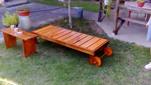

Ja sam se ponovo navukao posle trideset godina kako nisam testeru uzeo u ruke sasvim slučajno.
Leto, sedimo ja i žena u dvorištu i odlučim kako bi bilo sasvim fino imati onu drvenu ležaljku, ko na plažama, za izležavati se kad je vrućina. Odem sutra usput da u Novom Sadu kupim jednu, drvenu, neću one plastične. Kad se nisam onesvestio od cena. Iole čvršća nema ispod 20 hiljada. Istog vikenda od kojekakvih dasaka od bog te pita kad iz šupe "sklepam" i izlakiram ovo:
I tu sam se navukao. Svi koji su došli "laici" počeli da je primećuju: Ju što ti ovo dobro, ko ti pravio?
A grešaka ko šaše.
Jedino što skvo sad celo leto niš ne radi. Samo se izležava. Ja nikako da dođem do ležaljke pa planiram da i sebi preko zime napravim jednu. Još bolju.
