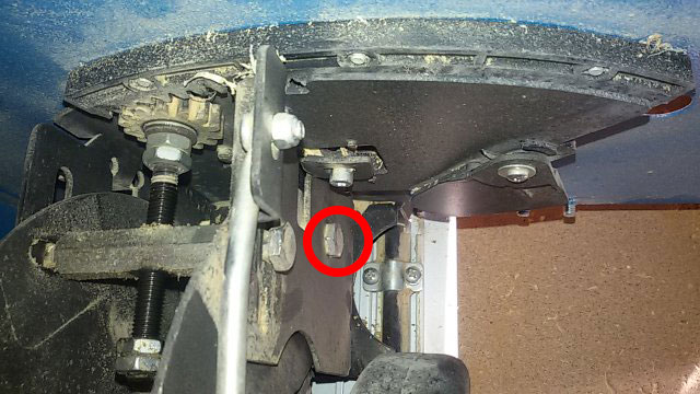

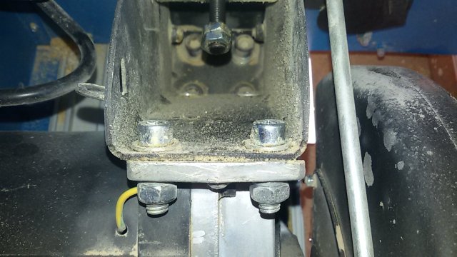

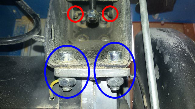

Slika 1 vide se 4 famozna imbusa kojima bi se na kraju price trebao dovesti cijeli sklop u ravninu sa plocom (vide se samo 2 nisam dobro uslikao)

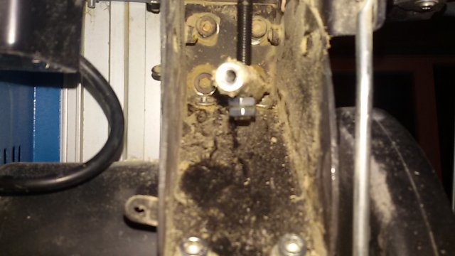

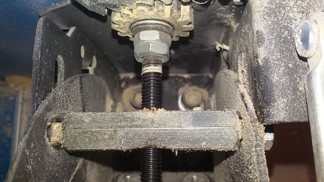

Slika 2 tu su 4 sarafa koja drze motor na nosacu motora- ja sam sa njima stelovao ovu paralelnost nisam radio sa ona 4 imbusa i mozda sam tu za.ebo stvar.

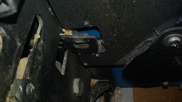

Slika 3 uzduzna sipka kojaj e spojena na plocu sa 3 one stezaljke ne znam kako se zovu ona koliko vidim sluzi da se po njoj cijeli sklop rotira za rezanje pod uglom.

Ako ja dobro vidim, profil koji nosi motor rotira oko ova dva srafa obelezena crvenim:
To ce reci da osovina lista treba da bude paralelna sa osom koja prolazi kroz ta dva srafa.
U jednoj ravni to podesavas (koliko mogu da vidim sa slike) zakretanjem oko dva imbusa obelezena plavo (verovatno ih ima 4), a u drugoj poturanjem podloski izmedju nosaca i motora.
Tek kada si to doterao, podesavas dalje

Tako je Bole sve si dobro skuzio. Ovim sarafima sto si plavo oznacio cijelo vrijeme i pokusavam to dobiti ali nema sanse.
Evo smrzoh se. Cijeli sklop roitira oko onih sto si naveo crvenim. Nego na slici 3 vidi se 1 mali imbus koji sam odvrnuo. Isti takav dodje sa druge strane ali on fali nema ga. Postoji li mogucnost da oni uticu nekako na ovo? Oni pridrzavaju ovu metalnu polugu koja iza prolazi ona nesto regulira ali ne vidim sta i kako.
Sa ova 4 sarafa kako god nastimam bjezi mi po visini ona kad se dize pravi neku parabolu ide iz plusa u minus kad mjerim paralelnost.

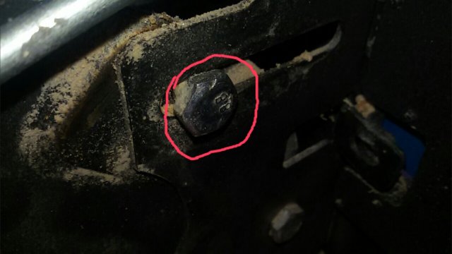

Imam stamparski lim koji je vrlo tanak mogu od njega to. Mislis te podloske da stavim pod ove sarafe sto si ih plavim oznacio? Jedan kolega mi se isto javio on kaze postoji mogucnost da je ona osovina kriva kroz koju prolazi saraf koji podize i spusta sve to.
Inace, primjetio sam da ovi krajevi osovine koju gura onaj navoj, oznacio sam crvenim jednu stranu nisu bas paralelne onako vizualno, znaci u krajnjem polozaju nisu jednako udaljene od kraja ovog proreza po kojem hodaju(znaci jedna je bliza a druga malo udaljenija). Ovo sa podloskama cu probati, nemam jos ideju kako i sta. Ovo ce morati ici kroz vise pokusaja. Vec i ovo sto sam postigao nije lose, ovo je uredjaj u rangu tesarske masine, ali ipak ima ostavljene dobre opcije za koliko toliko precizno podesavanje.

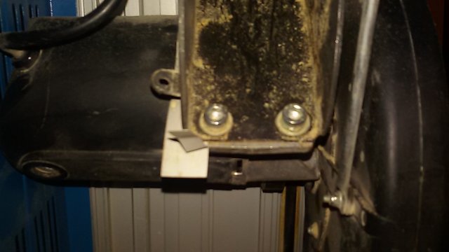

Uh bojim se da cu odustati. Ne ide ovo. Probao sam otkaciti mehanizam za podizanje pa dizati slobodnom rukom da eliminiram mogucnost da je nesto do one osovine i nije opet isto.
Nakon toga sam pristupio podloskama, uradio sam 3 kombinacije prvo pod desni par pa ond pod lijevi par sarafa, i na kraju probao samo pod gornji lijevi.

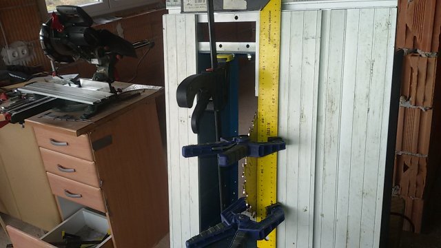

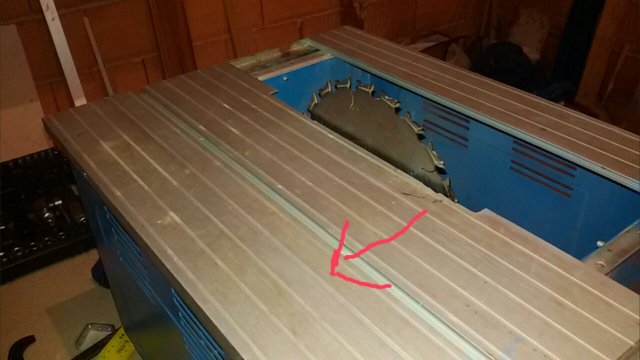

Koristio sam tanke stamparske limiće. Svaki put pila se isto ponasa, pri podizanju prednji dio pile ima tendenciju u lijevo kao na slici.
J..es ovo nije to vrijedno truda, hvala svima na pomoci odoh kraj tople peći sjest i popit rakiju.

Ova osovina kroz koju ide sraf, ne bi smela da ima uticaja. Ona samo gura sklop po krugu, oko nej se nista ne okrece.
Ao ti se prednji deo lista pomera kao sto je prikazano na slici kada podizes testeru, to definitivno znaci da ose nisu paralelne.

Da. Mozda bi to bilo rjesivo sa podloskama ali puno treba ponavljanja za to, nemam ideju gdje vise podlosku da podbacim. Svaka proba zahtijeva odvrtanje 4 sarafa od kojih su 2 nepristupacna, skidanje pile i opet svs ponovo, a rezultat porazavajuci.
