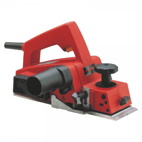

Pozdrav!
Jel mi može netko reći da li je ovo ta 1911 koju svi hvale? I da li ima 2 noža? I da li bi cijena 190 EUR (sa dostavom) bilo ok? Nova, naravno!
Da li treba brinuti što je ovaj prednji dio, di se šteluje dubina plastičan? Na skupljim blanjama sam vidio da je to uglavnom od aluminija ili nekog drugog metala.
