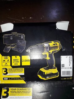

Sta mislite o ovome? Vredi li uzimati? Sve sa slike ide uz njega.

Iskopirana kopija
urosn
Posts: 113
Joined: 17 Feb 2018 16:39
Location: Čajetina-Beograd
Post by urosn »
27хиљада. Продавац као и сваки продавац је хвали и каже да је то нека акцисјка цена. За Stanley знам да имају добре блање а за остало не знам.
Stanley nazalost vise nema ni dobre blanje :(
U sustini je pozicioniran kao jeftinija verzija DeWalt-a (vlasnik je isti).
Samo sto ovo nije bas "manja" srafilica/busilica.
Pri tom je i vibraciona (busenje cigle, nije za beton), sto je po meni minus. Ne radi busenje zidova kako treba, mada moze da pozluzi za ponesto, a zbog vibracije ima konstrukciju koja nema lezaj, vec kliznu cauru skroz do glave.
