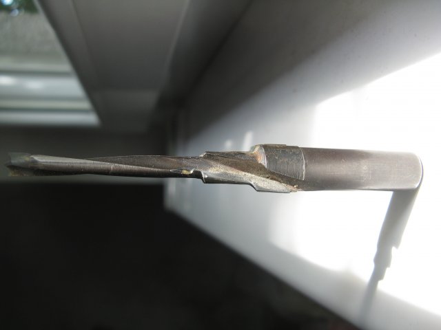

Mali konfirmat ima glavu fi 7mm dugacku 11.5mm, plus sam vrh glave fi 10.5 koji se upusta bas plitko (mada za njega bas i ne mora, obicno je univer dovoljno mekan da se sama upusti).
A za stablo se busi rupa fi 4 do fi 5mm.

Kako god, lakse je i brze busiti sve odjednom, nego jednom pa drugom burgijom

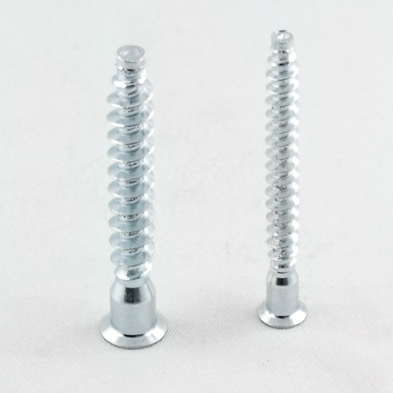

Duboki navoj konfirmata je tu da bi drzao na vecoj povrsini u iverici koja je mekana. Kad istu silu rasporedis na vecu povrsinu, dobijes manji napon, to jest teze je iscupati ga.
Ista stvar je i sa sirokom glavom.
Drugo nikako ne razumem: "ali ne koristim upuštač, ne znam čemu on služi kod tih običnih konfirmata, jer dio tijela koji nema navoj je iste širine kao i ovaj sa navojem."
Kavi su "neobicni" konfirmati?
Telo dela sa navojem je 3.5mm, dok je glava dobrih 5.
Ili "na silu" uteras glavu u 1.5mm uzu rupu, ili manji deo navoja nego sto treba "hvata".

Ima on jos prednosti ali dovoljna je i ova jedna .ninja wrote:Koliko znam, jedina prednost konfirmata je što ima dublji navoj pa više puta možeš šarafiti bez da se spoj raspadne. Možda netko iskusniji može reći da li sam u pravu ili u krivu.

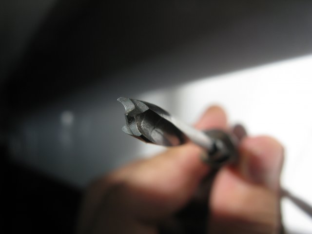

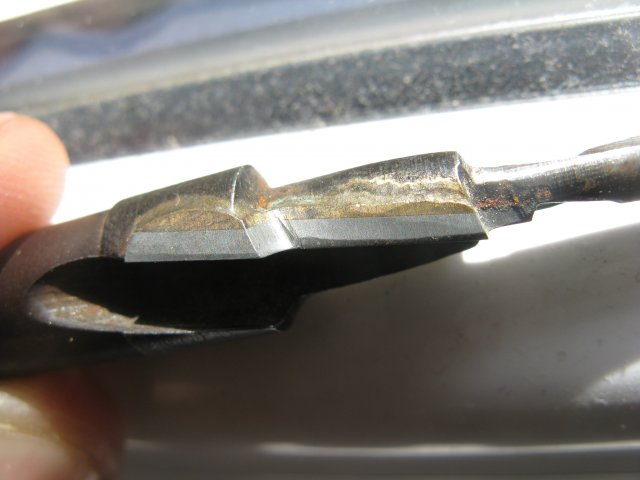

Uzmete stepenastu burgiju 5/7/10 i samo udri . . . . . . . . . . . jedne prilike sam bio dokon ( u firmi ) i zeleci da ispraznim aqu shrafilicu sam 49x

Kao sto rekoste , ima dubok navoj (2mm ) veci od tela i slobodno zavijete do kraja a zatim imbus kljucem zapnete koliko treba ( nece da prokliza )
i poravnjate ( utopite ) glavu sa povrsinom univera.

Inace svima bih preporucio ove stepenaste burgije sa vrhom ( ostricom ) od tvrdih metela .
nekada ih je proizvodila ( i slala postom ) firma WOOLF iz Subotice .
