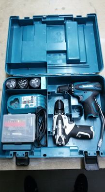

Makitin komplet 10.8v - busilica, cekicara, punjac, 2x 2Ah baterije je 25000, treba da uzmem sledece nedelje. Za zemlju Srbiju, OK cena. To sto je na Amazonu 130USD nas se, naravno, ne tice previse :(
@elektrolog - pati i Makita od slicnih problema. Radio sa dva razlicita aku alata (bela srafilica 10.8 i plava busilica 14.4) i kod oba razbucan prenos u prvoj brzini. A za izgorele motore - mozda do motora, mozda do elektronike, jer svi ti malci koriste prakticno isti (iste) motore.

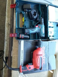

Image Image
Ovu belu sam kupio pre 4 godine i radi posao, na njoj ne pise gde je proizvedena, ali kad sam je rasklopio da je očistim, na motoru piše Made in China, a ovu zelenu sam uzeo preko amazona za 50e, ali na njoj već piše da je "uprcana" :smejanje: i ima neke razlike - drugačiji je futer i ima malo više lufta. U suštini sam stvarno zadovoljan sa njima, za poslove za koje se koriste. A za divno čudo, kupio sam na amazonu i jednu kopiju makitine baterije od 1,5 amper časa i prezadovoljan sam (videćemo koliko će trajati :D. Na drugoj slici moj kure drži ovu zver koju sam dobio iz Norveške, koju ne bih komentarisao i koja ima obrtni moment da zavrne jaja samom djavolu :smejanje:.
Činjenica je da su se "osvestili" proizvođači alata, ugledavši se na auto-industriju. Zašto bih pravio alat sa skupim delovima i radnom snagom koji će da traje ::neznam::. Zato je možda i bolje pazariti nekog polovnog japanca, švabu ili švajcarca, nego novog kineza, rusa ili maležana. Ili nekog jeftinog kineza pa koliko izdrži :prs:
Ta zelena zver (HITACHI) ima manu kod servisa na koju sam ja naisao. Prilikom mijenjanja motora mijenjaju komplet sve sto je vezano kablovima za taj motor (prekidac...) pa im ta zamjena kosta 50 evra umjesto 12-15 koliko su motori kod ostalih.
