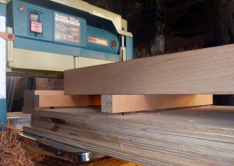

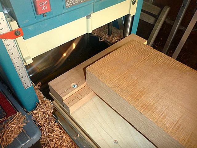

Evo slika sablona za pocetak. Ubacicu ih kasnije u odgovaajucu temu.
Sablon je torziona kutija, sa redovima srafova M8 po ivicama, u ER maticama, a na krajeve srafova idu poprecne letve. Sa ovakvom konstrukcijom i najuvijenija daska moze da se podesi da stoji ravno i cvrsto. A posle je sve lako.
Na prednjoj strani je deblja dascica, da diht ne bi povukao samo dasku, a ne i ceo sablon. I to je sasvim dovoljno.
Mislim da ovo malo bolje objasnjava konstrukciju sablona.
