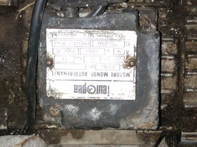

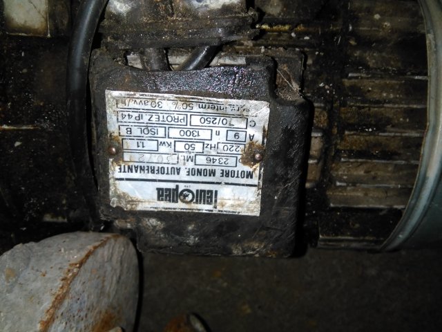

E pa drugari onda ja moram da otvorim ovaj motor i da slikam da nebih bacao pare dzabe da nesto kupujem a da nemoze da se poveže.
Posts: 15045
Ne moras da ga otvaras, sve bi trebalo da pise na plocici.
Ili samo otvori i slikaj prikljucnu kutiju, ako je plocica "nestala u akciji".

Evo plocice i tako to izgleda.nadam se da se vidi

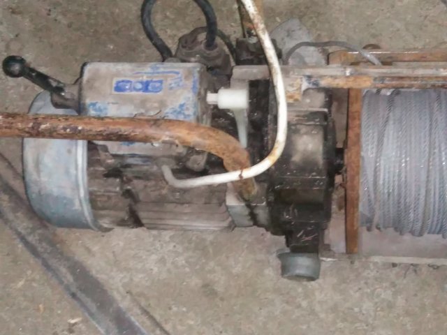

може ли питање:
Ђта треба да ради мотор кад му будеш могао регулисати брзину?

Urzikic wrote:Zdravo svima,zanima me sledece,kupio sam neku duzalicu sa sajlom vrabac takozvani ...

феникс wrote:може ли питање:
Pa radice to zasta je namenjen.posto imam neki krov da radim komplet,a treba i neki malter i beton izvuci,a pored toga mozda jos ponesto,posto jos nisam sredio pogon za kolica brente onda ko zna ,ako do bude lepo funkcionisalo mozda ce i tamo biti ugradjen.xexe

Profesore jej je slika sa plocicom ok.
