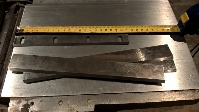

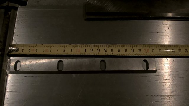

Ove slike slabo znace, i ako bi neko znao gde mogu da se nadju nozeevi, posto se nozevi ne vide na slikama.
Vidi se samo ostrica noza, al to imas na svakom :)
Moras da izvadis nozeve iz glave i da ih onda slikas (pozeljno sa metrom pored), a i tacne dimenzije sa rasporedom rupa bi bile jos pozeljnije. Inace nozevi za emco nisu standardni.

Evo slika noza,
Inace jutros su mi stigli novi nozevi kojima treba da se izbuse rupe ili proslicaju kanalici sto je slabija verzija, i treba da ih skratim za 4cm jer nisam nasao od 210mm pa sam uzeo od 250mm

nastelujem ja njih lepo, samo to traje jako dugo jer je glava malo drugcijaod standardnih glava, postavio sam nekoliko slika u predhodnim postovima. cak nisu ni nozevi standardni za nju. moram da nadjem nekog da mi napravi po starom nozu nove jer su se stari toliko strosili da kada se najvise izvuku iz glave jedva da su stariji od glave.
