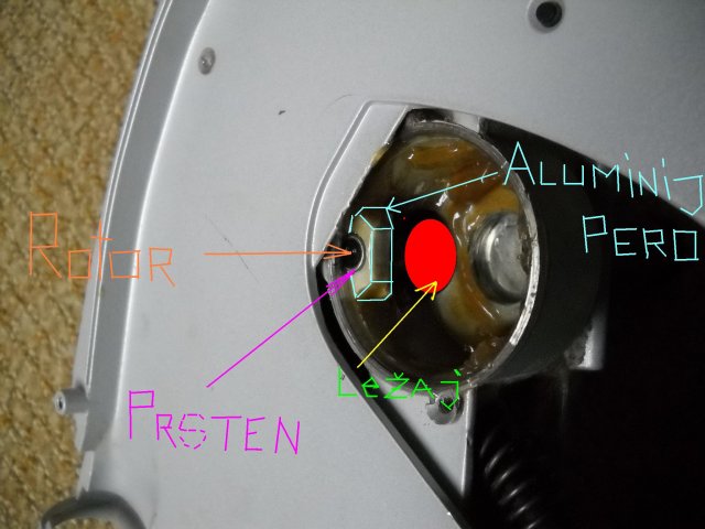

To je dobro !! Singer ležaj 63 ne 53 i 54 oni su ok , taj ima teflone pre fena on je u glaviljen njega tražim i način kako da ga izbijem sa ring spina Å to nežnije ! :D

Ma evo ovde je pravi link http://www.mtmc.co.uk/Festool-AT-65-EB/ ... 14330.aspx Da nije ring spine? u pravu si bole needle sleeve je tu je problem izgurati ga sa rotora :ironisk:

Probaj zagrevanjem(moze i fenom)kucista da ga lakse skines.Neki lezajevi se tako namestaju u kuciste.

Tesko je bez uvida u problem bilo sta reci sama montazna sema ne daje nista.

To sam bas hteo da kazem. Ali meni nije jasno prvo kaze da ga izvadi iz kucista a sad kaze da ga izgura sa rotora. Aj pojasni malo!

Evo ovako sad će biti jasno sve na slici Znači na rotor fen plastičan pa ležaj na rotor pa u kućište pa Taj prsten je nabijen na vrhu rotora pa onda kasnije ubačen u aluminisko pero gde dolazi rupa E to nemogu da izbijem Ležaj nije prsten je ! Image a sa druge strane je ovako na slici Fen i rotor Image

Skini rotor, izbij ga sa mesinganim materijalom da se ne osteti.Sve ostalo ce biti onda lakse.

singer wrote:ako svlacis iglicasti lezaj sa osovine jednostavno procitas model i dimneziju pa ga raseces(na tocilo da obrusis kosuljicu) i skines ga a novi navuces i teraj.:)
Pa jel vidis da covek treba da izvuce prsten, a ne lezaj sa rotora? Jel tako ili opet gresim?
Lepo neko rece, zagrej taj aluminijumski deo ali pazi da ne zagrejes i prsten. Mozes velikom lemilicom, sa svih strana oko prstena. Morace da izadje. Ili jos bolje, nadji neki metalni prsten malo veceg precnika od prstena koji vadis, stavi ga preko i grej. Prenece toplotu na aluminijum on ce se rasiriti i onda vadi.
