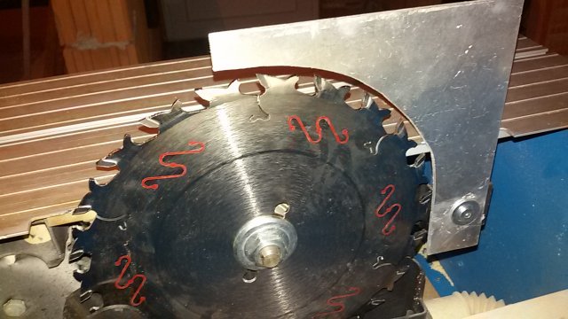

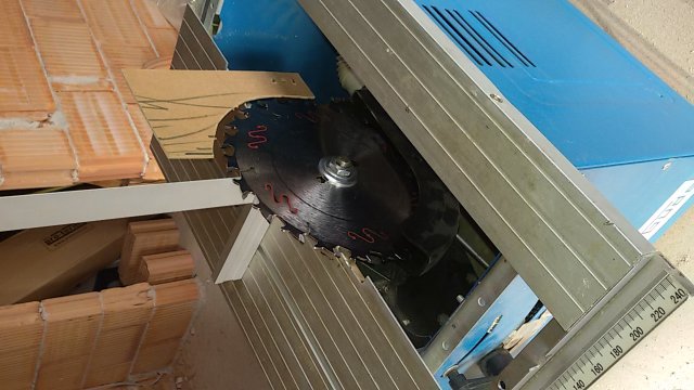

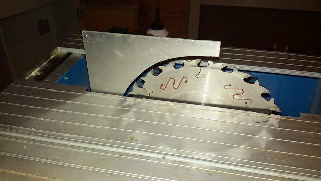

Pocinje mi se svidjati moja kung fu masinica. Svjestan sam da dugorocno sa ovim nece ici ali izazov mi je pokusati je utegnut da bude koliko toliko precizna. Platio sam je 50eura polovnu tako da nije velika steta. Stelao sa malo okomitost pile u odnosu na plocu, konacno 2 koliko toliko dostupna sarafa na njoj inace je sve katastrofa skriveno i duboko, pogoovo oni za poravnavanje uzduzno sa miter slotovima. Cini mi se da ima malo odstupanja pod 90 stupnjeva u ovisnosti koliko je pila podignuta ili spustena ali ne smeta mi brzo ide to stelovanje i cesto bih provjeravao. Evo maketa razdijelnog klina od spere pa cu ga napraviti ovakvog od ploce. Namjerno sam ostavio gore da imam za montazu neke zastite za prste direkt na klin. Sta mislite je li ova zavrsna stezna sajba mala za ovu plocu, ako jeste moze li se ispod nje ubaciti neka sira ili ima to gotovo kupiti. Ova je original od ovog cirkulara pa ne znam...

Aluminiijum je bolji od nicega, ali nije bas za tu namenu.
Daleko se lakse uvija od celika (ima manji modul elesticnosti), a tebi klin treba da bude krut, to jest da ne dozvoli dasci da se pomeri ka listu cirkulara. U konstrukcijama se to kompenzuje debljinom (iako je deblji i dalje je laksi), ali ovde to ne mozes.
Drugo... razmisli o nekoj varijanti stitnika koja se ne kaci na klin, vec dodje "odozgo" da tako kazem, na nezavisnoj konstrukciji. Tada mozes da imas stitnik i kada radis rez koji ne prolazi skroz kroz dasku.
Takodje, ovakav razdvojni klin su ameri dugo koristili, i takav je upravo zbog kacenja stitnika na njega.
Sto se funkcije tice, klin je dovoljno da bude par mm nizi od vrha lista (opet da bi mogao da radis rez koji ne prolazi skroz kroz dasku, to jest da napravis zljeb). Nema potrebe da bude ovako visok, to jest da prelazi preko lista. Otprilike onakav kakav je na rucnim cirkularima.
Ostavio sam ga gore duzeg racunajuci lako je otpilati ako trebalo. Vidim da je dosta savitljiv pogotovo ovaj gornji dio a dolje je ipak to cvrsce kako se priblizava radnoj ploci. Ideja mi je bila fiksni stitnik koji bi se podizao i spustao zajedno sa pilom a podrucje zastite bi bilo krug cca 25cm oko pile. Zljebove sam mislio raditi bez stitnika znaci skinem sve ide to brzo. Mozda je bolja ta zastita neovisna samo dok skontam gdje bi to stavio sa desne strane mi smeta a sa lijeve bih pravio kolica za uzduzni rez. Vidjecu jos, hvala na opaski!

Ne mogu tako kolega jer iznad i ispod sarafa koji drzi klin imaju 2 rupe na klinu koje naidju na 2 kako bih nazvao fiksatora. Oni ustvari drze klin zajedno sa sarafom da ne hoda naprijed nazad. Skraticu ga da bude malo nizi od lista pile u svim pozicijama. Tako da skidanje klina prakticki i ne bude potrebno ni pri izradi utora. Nije mi najveci posao pri skidanju taj saraf nego se mora skinuti komplet ovaj komad radne ploce da se tu pristupi. Zastitu cu montirati pored cirkulara nekako.

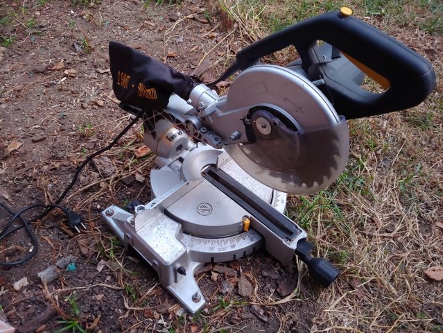

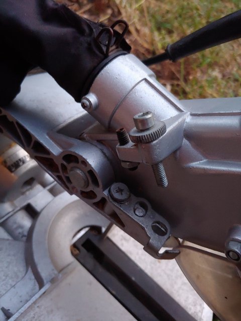

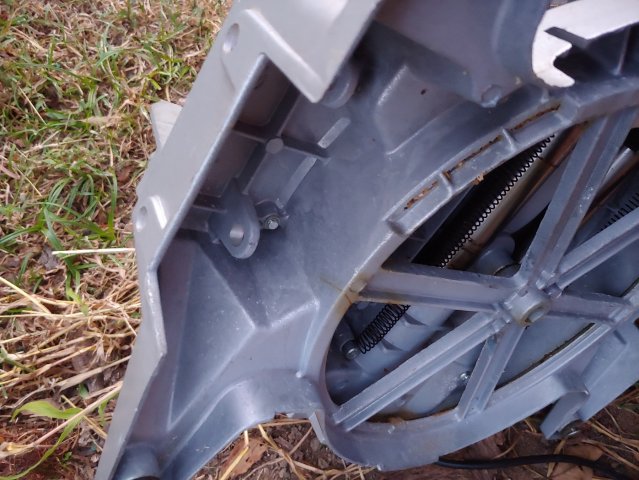

Pozdrav, nov sam ovde, a i sa malo iskustva sa elektricnim testerama pa bih imao par pitanja.

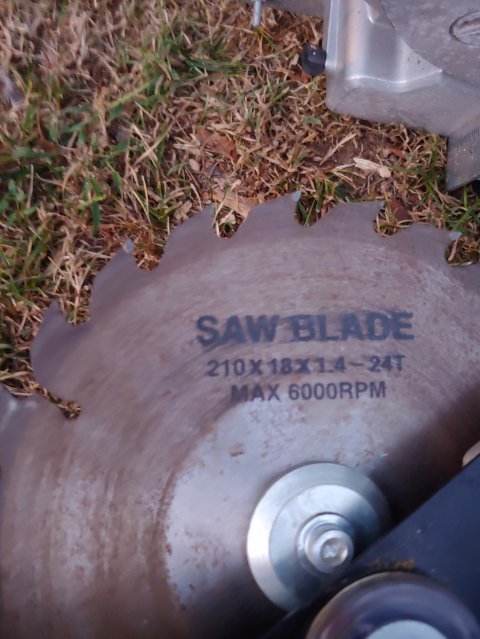

Ruku mi je dopao stariji potezni ger, nemam oznaku prozivodjaca pa ne mogu iskopati upustvo, na samom geru stoji 208mm za dimenziju lista, na njemu je namontiran 210x18x1.4 sa 24 zuba. Takvu kod nas ne vidim u prodaji, koja bi bila odgovarajuca zamena, primarna namena secenje camovine/bukve?

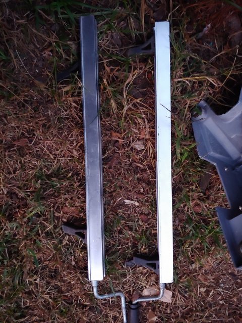

Drugo pitanje je vezano za samu masinu, da li je negde moguce naci stege za njega, fabricka nedostaje, koliko vidim princip je slican kod vecine "jeftinih" prozvoda?
Kako bih mogao da utvrdim maksimalnu bezbednu debljinu materijala koji secem posto nema specifikacije?

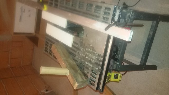

3. Cemu sluze rupe na lenjiru?
4. Sta se steluje delom na 3 slici?
5. Neka ideja kako iskoristiti nogare koje su stigle uz njega, ideja za pravljenje stola na kome ce stajati?
6. Na poslednjoj slici bi dosao neki nosac koji pridzava duze daske?

Prvo, ovo nije potezni ger.
Prelistaj CMT katalog i izaberi list, ima ih vise u ponudi.
Razmisli i da li ces imati potrebe da nekada seces aluminijum.
Materijal seces koliki god da precnik te testere moze da presece, nema drugog ogranicenja. Koliko se secam, sa tim listom 30x50mm pod 45 stepeni.
Srafom stelujes koliko glava duboko silazi, ogranicavas dubinu.
Svaki sto ili postolje ce biti dobro dok je stabilno i na dobroj visini, a sa donje strane se pricvrscuje njegov drzac dugackih komada.
Rupe su za ekscentar stege poput ove
