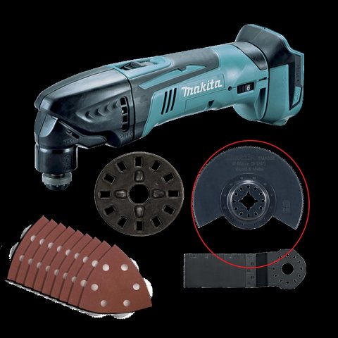

Da Bole, to bi verovatno bilo rešenje (pretpostavljam da misliš na ono zasecanje šrafa). Samo što nemam takve testerice. Å ta je to sliter testera? Nego, pade mi na pamet da bi možda moglo i ovako:
sa ovim zaokruženim listom. To imam.

Hvala Bole. Sličnu testeru imam u kekserici. Samo što je suviše debela.
Tu treba i neki adapter, da bi se sliterica montirala na bušilicu. Jesi li ga sam pravio (pošto vidim da ti su ti mašinski radovi "piece of cake")?
