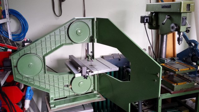

Може ли неко (од искуснијих) нама почетницима да појасни како се правилно монтира и затеже тестера за бансек?
јмам неки мали, са тестером до 1425мм, снаге 350W.
Колико би требало да буде натегнута тестера?
Да ли лежајмора у старту да буде ослоњен на тестеру, или се ставља неки размак, да тестера може да "ради"?
јсто питање и за оне вођице (ваљда се тако зову), којих има 4 - две су изнад плоче а две испод?
Пукло ми је за кратко време 6-7тестера, и дефинитивно је до мене, али не знам како даље.
Хвала унапред!

Pravilno nameštanje testere na banseku nije ni malo lak posao za početnika.
Koji je bansek?
Å ta sečeš?
Kojom testerom?
Iako koristim bansek dve godine i dalje smatram da sam početnik.
Imam metabo bas 260, sa testerom od 1712mm, dakle u kategoriji tvog banseka i verujem da su slični, tj da ima dva točka i da se podešava slično.
Pomoći ću koliko mogu a javiće se i iskusnijih uskoro...
Upozorenje: Vadi kabal iz struje dok podešavaš bilo šta na bilo kojoj mašini.
Tebi verovatno pucaju testere jer ih 1. previše stežeš. To je najčešća greška. Vidi da nekako prestaneš stezanje na prvi manji otpor. Nipošto jako stezanje.
2. Drugi razlog koji meni pada na pamet je da koristiš deblju testeru za krivolinijski rez. Ja konkretno koristim 6mm za ozbiljno krive linije ali da se razumemo, više možeš da krividaš sa ubodnom.
3. Nije loše da praviš rez koji oslobađa testeru. Npr da ako treba da isečeš S liniju, da je napraviš par poprečnih rezova na stomacima ove linije.
4. Ne smeš da guraš testeru bočno komadom koji sečeš dok ga sečeš. Malo je teško objasniti ali netreba da guraš komad previše levo-desno.
U vezi podešavanja testera:
Na forumu ćeš naći temu i link ka youtube video na ovu foru ali ja to sada nikako ne uspevam.
Ovaj ovde koristi libelu ali ja to nisam nikada tako jer je nemam.
https://www.youtube.com/watch?v=ILcJzsqk-IM
Pogledaj još videa na youtubeu...
Konkretno, staviš testeru na oba točka i počneš lagano da je zatežeš(Uglavnom je to ona ručica na vrhu banseka). Kad je sasvim malo zategneš čisto da ne spada možeš da počneš lagano da vrtiš točkove rukom i da podešavaš nagib točka-trebalo bi da ta leptir ručica sa zadnje strane banseka- na sredini gornjeg dela. Tačno iza osovine gornjeg točka.
Dok točkove polako vrtiš rukom, primetićeš da li testera spada napred ili nazad. Ako ide po sredini onda je sve OK i onda krećeš da radiš ali ako spada napred ili nazad, koriguj to podešavanjem onog od mene nesrećno nazvanog leptira. Na kraju samo još malo dotegneš odozgo.
U vezi vođica:
Meni se doađalo i da radim bez gornjih jer sam morao hitno nešto da radim a delovi se nekad čekaju...
Jako su važne za one koji jure pravolinijske rezove na banseku ali bez ljutnje, tvoj i moj bansek nisu za pravolinijske rezove uz firung.
Tu se lepše snalaze veliki banseci da debljim testerama.
Ovaj ovde https://www.youtube.com/watch?v=1AAssUKnxSg ostavlja jako malo lufta ali kod mene to nije tako stisnuto...
Nadam se da sam bar malo pomogao.

Posts: 15040
Lezajevi sa strane treba da samo ponekad dodirnu list. Daklem, kad vrtis testeru, ne treba da budu oslonjeni na nju, ali treba da ponekad samo dotaknu lezaj tek da se zavrti par milimetara pa stane, pa opet kako vrtis testeru tako "napreskok" da kazem.
Naravno lezajevi treba da bdudu dovoljno pozadi da zubi nikada ne dodju u kontakt sa njima, vec samo deo testere bez zuba.
Zadnji lezaj treba da bude isto tako odmaknut nekih mozda pola milimetra (pricamo o malim bansecima).
Ako seces kako treba, to jest ne guras list u neku stranu i ne pritiskas previse lezajevi u idealnom slucaju i ne bi trebali da dodiruju testeru prilikom rada, to jest nista vise nego kada okreces na prazno.
Druga stvar je izbor testere prema debljini materijala. Sto je materijal deblji... krupniji zubi ili zubi "na preskok", da bi piljevina imala gde da stane pre nego sto zub izadje iz daske.
Старо Село
Posts: 7
Joined: 05 Nov 2015 16:32
Location: Ниш
Post by Старо Село »
Хвала свима на одговорима и помоћи! :)
Ево пар фотографија мог бансека (тренутно је у неком раштелованом стању, јер га не користим, али се види какав је):
То је неки Раидер и колико сам разумео то му дође као неки бугарски Вомакс. Дакле чистокрвна чонг ли машина. Узео сам га половног за неке ситне паре.
Нисам ништа посебо секао с њим, правио сам неке кутијице, углавном од чамовине. Рачунао сам да се мало научим око машине, па да видим после и неко друго дрво да потерам.
Али ми баш не иде.
Задње што сам секао је била дашчица од липе, 10мм дебела и 60мм широка, поставио сам парче лесонита (види се на једнојод фотографија)да ми не улети нешто ситно и закочи тестеру, на енглеском zero clearance (не знам нашу реч за то). Вадио сам неке детаље, ништа посебно, праволинијски рез, трудио сам да је не претежем, да све буде уштеловано што је више могуће и опет сам остао без тестере :(
Ђто се самих тестера тиче, користио сам Воби хаус, Tools&Blades из Пазове (која ми се чини најбољом до сада, али је и најскупља), пар продаваца са купујемпродајем и једног локалца који продаје тестере, вари и оштри.
@geronimo Хвала за инфо, посебно око набавке тестере:prsgore:
Нисам знао за тог продавца. јначе, стварно је понуда ових тестерица веома слаба.

Sa takvim bansekom isto kung fu proizvodnje je kolega isekao 200 krugova od oko 20 cm u bukvi colari sa tri testerice valjda 10mm. Dve su pukle a treca prezivela. Esad, mozda je njegov ustelovan kako treba, ali bice bolje uz praksu sigurno. Meni se cesto desi da secem krive linije dva sata bez prestanka mdf 8mm i da ne pukne a nekad mi pukne na pravom rezu kad sam nervozan i poteram jace...
SAmo polako.

Код мене је мало чудњикава ситуација, са сваком новом тестерицом би требало да ми иде боље, а оно је обрнуто.
Нашао сам се у чуду.
Колико теби просечно траје тестерица? Знам да то није тако лако одредити, али бар онако оквирно. Да ли их вариш и користиш поново?

U MDFu se istupe relativno brzo i teram dok ne pukne. Kad puknu bacam. U početku sa vario ponovo ali sad mislim da to nije pametno.
Koliko traju-nemam predstavu. Od 6mm verovatno više od 20 efektivnih radnih sati-naravno ne bez prestanka :) Opet to zavisi i od toga šta sečeš, koliko su zakrivljene te linije itd...
