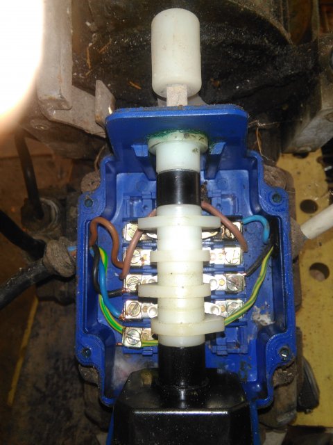

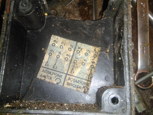

Evo slika klemberta sa motora.

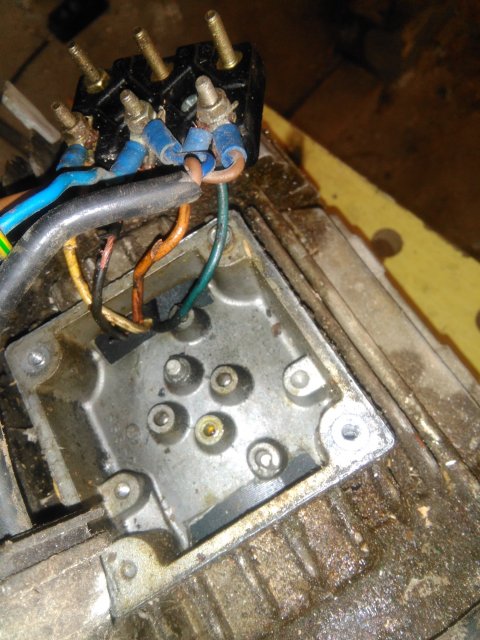

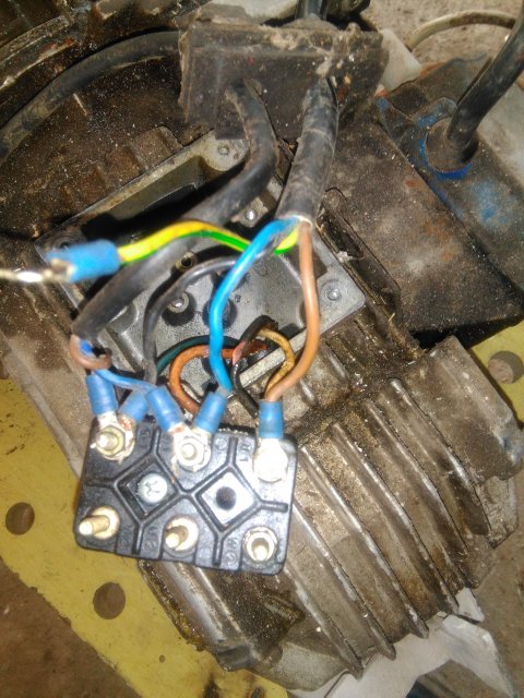

Post by Urzikic »
Izlazi iz motora 4.zice

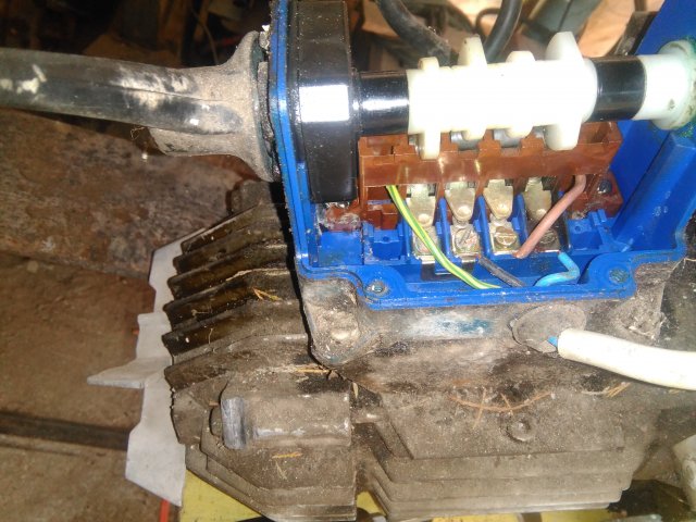

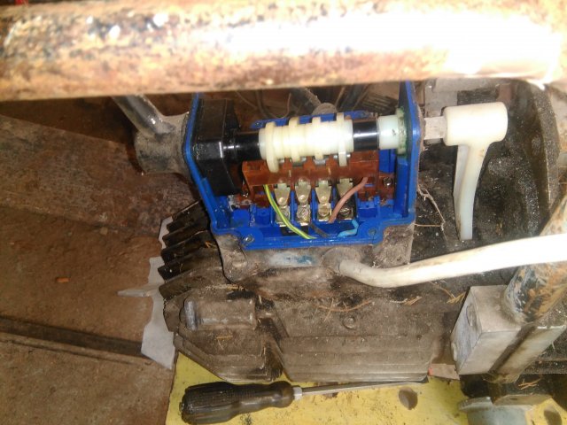

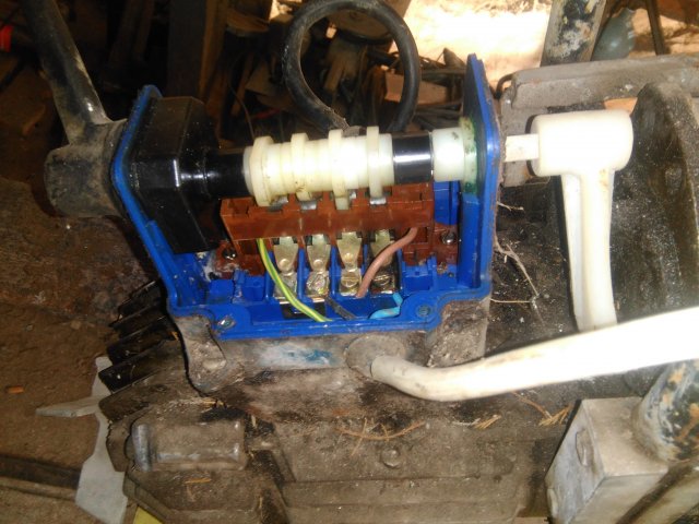

Post by Urzikic »
A evo i prekidaca.
Kako izgleda druga strana ove plocice sa 6 srafova? Tj. Sta je sa cim na njoj povezano?
I jel imas negde kondenzator? Ako imas, gde je povezan?

Na prvoj slici se vidi klember,motor je povezan samo na 3.srafa i to na.
U1 su vezane dve zice iz motora Žuta i Crna iz motora i jedna braon koja ide iz prekidača.
Na V1 su vezane Braon koja izlazi iz motora i Plava iz prekidača i jos jedna Plava koja ide na jedan kraj kondezatora .
Na W1 su vezane Zelena iz motora i Crna iz prekidača i Braon sa drugog kraja kondezatora
Druga tri srafa na klemberu su prazna.

Å to bi narod rekao Đžaba ste krečili. Koliko vidim ovo je klasičan monofazni motor, znači glavni namotaj i pomoćni namotaj koji preko kondenzatora pravi pomoćnu fazu. Prekidač onogućuje promenu smera okretanja motora za šta je i data šema na poklopcu klembera. Dakle teoretski bi se mogao koristiti taj regulator tako da se koriste 2 faze i da se izbci kondenzator, ALI to bi trebalo da uradi neki vikler koji bi znao da spoji namotaje prema fazama i da promenom faze obezbedi i promenu smera motora. ostaje problem NULE koju treba nekako simuliarti. Nije mi se dalo detaljno čitati uputstvo ali takođe treba proveriti kakav izlaz daje taj regulator dali je 3X220v ili 3X380V, jer ih ima u obe izvedbe u zavisnosti dali je trofazni motor vezan u zvezdu ili trougao. U svakom slučaju mislim da je rešenje, kako BG ACA reče, kupi trofazni motor :)

Lepo smo ti napisali da to ne moze tako, i da nema nikakve potrebe za tim. Imas kompletan sistem motor, reduktor, kocnica... napravljen za datu namenu. Zasto ga prepravljas ako radi?
Taj VFD mozes da iskoristis jedino za neku drugu namenu, tj. neki drugi motor (nevezan sa ovom dizalicom). Ili ga jednostavno prodaj.
