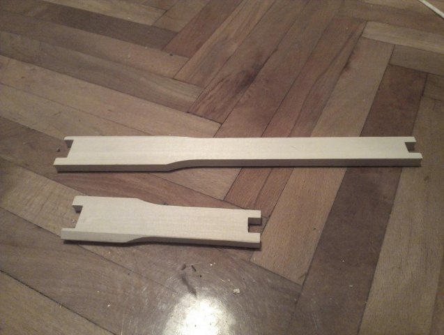

evo primera
ja sam pcelar i trebaju mi pcelarski ramovi za kosnice
ram se sastoji iz 4 dela a ovo su bocni delovi velikog i malog rama
isti su samo je veci duzi
Gornji deo ili satonosu znam da napravim , donji je obicna letvica ali kako ovo da izvedem
znam da zasiljim stranicu samo ne znam kako ove lukove da izvedem pa sam zato hteo kopirnim glodalom
oni to kad rade serijski ne rade jedno parce nego celu letvu prevucu do pola preko abrihtera
ja imam abrihter ali ploca ide dole do 2 mm tj to je malo
mozda bi mogo nekako stonom glodlicom ali ne znam kako da dobijem taj luk , nemam glodalo tolikog precnika .Iskreno nisam siguran da je vazno da luk bude toliki ali bih da napravim identican ram
Mislim da duzina satonose ili gornje letvice njena sirina i sirina bocne strane ne smeju da se menjaju ostalo moze po malo

Evo na brzinu nacrtano
Jedna strana (prva slika) je za prvi prolaz to jest prvu stranu, a druga za drugi prolaz. Za drugi je dodato parcence da pravi oslonac na delu koji je vec isecen u prvom prolazu. Moze naravno i samo sa jednom stranom, pa da umeces neku kockicu, ili modifikuj kako tebi vec odgovara.
Ako nadjes "preklopne stege" odgovarajucih dimenzija (ne znam kako drugacije da ih nazovem), posto ovo verovatno radis u velikom broju komada, mozda ti se isplati da uzmes njih, posto su mnogo brze nego ova varijanta sa leptir maticama.
Nesto ovakvo:

Lizard wrote:evo primera
[url]http://www.stolarskaradionica.com/forum/uploads/thumbs/7901_sr1.jpg[/url]
Kojim alatom urezuješ falc za satonošu? Ja te ramčiće pravim uz pomoć šablona.
Ovako ,
Ramove radim za svoje potrebe pa mi nije tesko da radim malo duze , satonosu recimo u nekoliko faza.
Onaj deo za satnu osnovu radi cirkular.
a deo na satonosi gde idu bocne stranice ravnim glodalima jedno usko i jedno sto sire i uradi se.Mozda malo sporije nego kod profi majstora koji to rade ali meni sasvim prihvatljivo
ona letvica na dnu se radi lako
a bocne stranice , jos ih nisam radio ali evo ima nacina vidim pa cu i njih da uradim
onaj spicasti deo radis glodalom koje obara 45
to je to
nekad su ramovi bili ccetri letvice iste sirine spojene pod 90 pa se i tad vrcao med
sad su malo zakomplikovali ali nije strasno
mislim da izrada ramova pcelaru moze da bude dobra usteda ako ih radi sam
kupis kubik lipe i vojlaaaa
slikaj svoj sablon pa nam pokazi ako hoces
