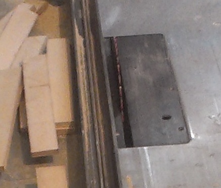

Ovo je tema u kojoj sam postavljao pitanja vezana za svoj cirkular pa postavljam sledece.
Masina radi vec neko vreme.Napravio sam prvu kosnicu.Cirkular odlicno sece.Ovaj motor sa dobrim listom i preciznom vodjicama su kombinacija koja moze svaki posao da odradi.
Moram da uradim jos neke stvari koje ce mi biti pomoc pri radu.
ovo sam hteo da pitam ,
Crna plastika kroz koju prolazi list testere je meka cini mi se,uvija se pomalo , malo je ispod nivoa vrlo malo a prazan prostor izmedju lista i nje je veliki pa mi se desi da kad secem tanke listove propadnu dole.
Hocu da napravim novu i najlakse bi mi bilo da je uradim od drveta ali ne znam da li je to najbolje resenje.
Ona mi cini mi se trebala da bude kruta i da lepo klizi , drvo to jeste ali se plasim da nece lepo da klizi kad budem vuko drvo preko njega.
Mogu da uradim to i od drugih materijala , celicna ploca mozda pleksiglas ali to mi je muka da nadjem.
Pitanje za vas je od kog bi materijala bilo najbolje uraditi to i kakve bi osobine trebalo da ima taj deo.
Kao i kod svega mozda i tu ima neka majstorska caka pa zato pitam .....

....to je deo o kom govorim...
Posts: 15051
Ako je moguce da u taj deo ubacis i lepo fiksiras parce malo debljeg spera (reda 10mm), to je upravo ono kako se to radi.
U sustini napravis puno parce koje lepo legne i fiksiras u otvor i onda kroz njega proteras list testere odozdo. Dobijes perfektno upasovan insert, koji pored toga sto tebi smeta doprinosi i tome da nema krzanja sa donje strane daske koju seces.
Potrazi na googletu zero clearance insert i sve ce ti biti jasno.

Post by Lizard »
Da , nisam znao da se tako zove.Ima mnogo objasnjenja na you tubu kao i za sve ostalo.
https://www.youtube.com/results?search_ ... nce+insert
Samo da pitam .Mora li sper.Cini mi se da ga je kod mene tesko naci mada mozda gresim.
Moze li nesto drugo , vidim da on na ovom klipu koristi parce tresnje cini mi se , kakva bi zavrsna obrada parceta drveta trebala da bude da pri secenju drvo lepo klizi.
Moze li iverica
Posts: 15051
Moze sta god imas pri ruci, samo da je ravno i jednake debljine.
Sper je bio prvi predlog zato sto je stabilan, to jest nece se siriti i skupljati kako se menja vlaga, i ima pristojno tvrde ivice kad ga odrezes.
Inace moze bilo sta. Sve ce biti boje od nicega (a ova metalna ploca je objektivno nista)
