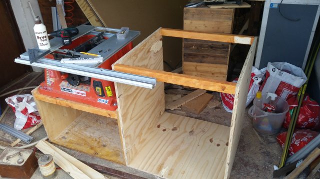

evo dokle sam došao :)
sa lijeve strane će još ići element od 15ak cm.
da li sad napraviti radnu ploču u komadu, ili da napravim jednu veličine ovog aluminijskog stola i za ostale elemente odvojeno?
to mi se nekako čini najpraktičnije :)
svi savjeti naravno dobrodošli :)
