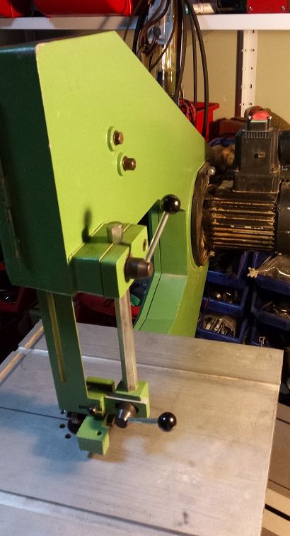

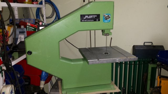

Molio bih majstore sa foruma da me upute u neke stvari oko banseka. Ja sam ga kupio da bih sebi pravio drvene kalupe za izradu tasni i kojekakvih koznih futrola. Interesuje me koja je u stvari prava namena banseka u stolarskoj radionici osim za precizno isecanje krivudavih debelih komada? Naravno koliko se ja razumem u stolariju bansek je nastao iz potrebe za secenjem dasaka od debala(sto obavljaju veliki banseci),ali me zanima radionicka upotreba istog? Moj prvi susret sa njim nije se slavno zavrsio jer sam pokusao da odsecem polipropilenski valjak od 35 mm i naravno pocetnicki sam (kao da secem drvo) pokusao da vratim komad unazad. Desilo mi se to da se poceo svlaciti gumeni prsten sa donjeg tocka i ostavio je traga na vratima sa unutrasnje strane. Jeftino sam prosao jer testera(jedina koju za sada imam) nije pukla i nista se vise nije desilo. Sada sam naucio da materijale koji se tope usled zagrevanja-secenjem ne treba seli bansekom. No mozda bih i mogao sa debljom testerom i da sam stavio brzinu na najmanju 4,2 m/sec.
Trebala bi mi pomoc oko nabavke toga potenciometra jer je on odlomljen i sada se moze regulisati jedimo sa malim srafcigerom. Jos pitanje za majstore da li je ovaj bansek puno placen 220 Eura U dobroj je kondiciji i radnom stanju,trebale bi mu jedino testere. Znam da je cena novog ovg modela 2100 Eura ali pored ovakvih polovnih ja nikada ne bih izdvojio toliko novaca obzirom da nemam stolarsku radionicu. Naravno onda bih se prvo konsultovao sa majstorima sta je to "prava masina" pa tek onda kupovao.
E sad, tokovi su mu siroki 25mm i ufalcovani su tako da gumeni prsten koji je na njima ima sirinu 20-21 mm
Koliko maksimalno siroku testeru smem da stavim na njega. Ova koja je na njemu je duzine 2111 mm sirine 6 mm i debljine 3,8 mm. Dali funcija promene brzine ima ulogu i kakvu jer na ovom je od 4,2 m/sec do 18,8 m/sec . Pretpostavljam da ona zavisi od tvrdoce materijala ( kao kod metalaca,sto je tvrdji materijal manji su obrtaji prilikom busenja ) ili od nekih drugih stvari?
Da navedem i karakteristike:sirina od rama je 40cm najveca visina 16cm(15,8 cm sam ja izmerio) radna ploca 40x40,motor 550W

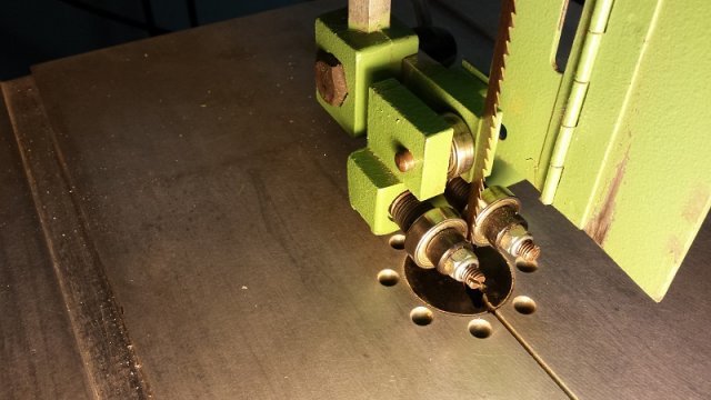

Zaboravio sam da kazem da sam lezajeve izmedju kojih testera ide stavio na razmak oko 4,5 mm zato sto se prilikom svakog okreta na mestu gde je zavarena cuje kao udarac u trnutku prolaska kroz lezajeve, Koliki u stavi teba da bude taj razmak?Ja sam ga postavio sa spijunom za autoventile. Pretpostavljam da oni ne treba da dodiruju testeru i da se okrecu ,to treba da se desava samo prilikom secenja kada se rade krivine. Ako nisamu prevu ispravite me.

Inace ovaj tvoj banzek je baš za modelare.To su svi sta dolaze sa tri kola a jos tvoj ima ovaj straznji lezaj tako i okrenut.Debljina lista za ovaj tvoj treba sto manja biti.Preko 0,5mm je nebi stavljao a i to je vec previše.Idealno bi bilo 0,35mm ali to je tesko za nabaviti.
Pogledaj malo kako se podesavaju granicni ležajevi.Oni trebaju bit skoro skroz uz list pile ali da ne dodiruju zube ni u jednom trenutku.Isto tako ovaj straznji lezaj gurni skroz napraid.Cak za krivudavo izrezivanje se list pile stavi da stoji na unutrasnjem rubu kola a ovaj srednji lezaj se gurne skroz napraid tako da list na njemu stoji lagano savinut.Drugacije list pile zna ispast sa kola.

Tomo ja kada guram testeru sa prednje strane rukom znaci kao da je na silu guram materijalom ona dodirne zanji lezaj tako da su zbi testere poravnati sa prednjim lezajevima izmedju kojih testera ide. Ja sam procitao ovde na forumu da testera ne treba da dodiruje zadnji lezaj nikada jer ako je dobro naostrena i ako onaj koji radina njoj ne gura prebrzo materijal testera nikada nece ni dodirnuti zadnji lezaj. On nije postavljen zato da bi se testera naslanjala na njega sve vreme rada nego da ako slucajno materijal poguramo malo jace upravo cujemo i osetimo da smo to uradili i da malo smanjimo pritisak.

Taj zadnji lezaj treba da spreci da zubi pocnu da "tanjiraju" po lezajevima sa strane, i da uspes da "zguras" testeru sa tockova. Daklem generalno ne treba da lezi list na njemu (mada u nekim specificnim slucajevima moze), ali ne sme da bude toliko udaljen da dozvoli da dno zuba dodje do bocnih lezajeva.
Pretpostavljam da je tih 4.5mm koliko si napisao da si postavio razmak izmedju lezajeva greska, i da se ustvari radi o 0.45, a ne verujem ni da ti je testera debela 3.8mm, posto bi to vise bila sipka nego testera :) vec da je ona 0.38mm Pod tim uslovima taj zazore je OK.

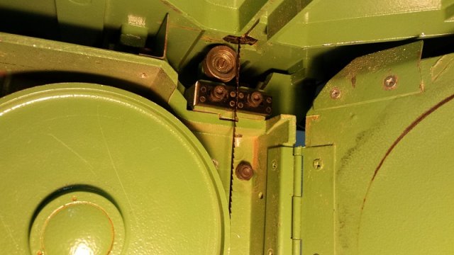

Danas mi se javila nova situacija odnosno ponovo mi je spao gumeni prsten sa tocka. Prsen je debljine oko 3 mm a sirine oko 20-21 mmi nalazi se na ufalcovanim tockovima tako da nebi trebalo da moze da padne. Avaj!!! Pretpostavljam da je guma izgubila svoju elasticnost jer sam skinuo testeru i pri otvorenim vratima posmatrao sta se desava. Na najvecoj brzini 18,8 m/sec guma pocine da se siri usled centrifugalne sile. Tako da cu morati da potrazim nove gume.Ukoliko neko zna gde se mogu kupiti ili naruciti molio bih da me uputi. Hvala unapred.
Ukoliko pak ne budem mogao da pribavim gume onda cu zalepiti plutanu traku na tockove. Inace gume na svatri tocka su konusne i kada se posmatraju u preseku padaju prema ivici tockova. Ja licno mislim da bi bilo dovoljno da je u konusu samo ona na kojoj je regulacija za centriranje tocka.

Sto se tice guma njih sam zalepio lepkom koji ja koristim za lepljenje koze.Razmisljao sam o dvokomponentnom ali mislim da bi to mozda kasnije pravilo problema ako bi trebalo zameniti nek od guma. Ovaj koji sam stavio moze se razrediti benzinom.

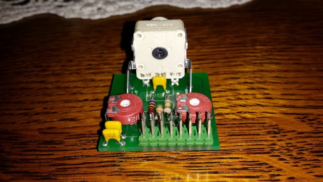

Evo uspeo sam da demontiram sve oko motora i da dodjem do potenciometra. Sve sam raskacio i izmerio instrumentom raspon od 1,9 Oma do 27,52 kOma .Proizvodjac potenciometra je Piher,
Nasao sam ga u BG u firmi Kelco: http://www.kelco.rs/katalog/komponente. ... oupweb=322
Bar se meni cini da moze da ide. Imaju i plasticnih ali cu radje uzeti metalni i malo modifikovati drzac. To dugme nije slomio onaj ko je radio na masini nego neko ko se provlacio pored nje. Da je bilo metalno verovatno bi jos uvek stajalo tu gde treba da bude.
Sutra cu pokusati da ga pronadjem u NS a BG mi stoji kao sigurica.
Da je bilo metalno, mozda bi odvalio potenciometar sa stampe, ili za sta je vec zakacen.
Nekada nije lose imati namerno oslabljeni deo, da pukne on umesto neceg vaznijeg i skupljeg.
Samo ostaje pitanje da li je taj potenciometar linearni ili logaritamski.
Izmeri i kolika je vrednost kad je otprilike na sredini skale, pa ces videti. Ako je otprilike pola od tih 27K (verovatno je ustvari u pitanju 25K) to jest oko 13-14 onda je linearni, ako je dosta manja onda je logaritamski.

Proverio sam ga i linearni je sigurno tako da jos jedino ostaje da ga zamenim.

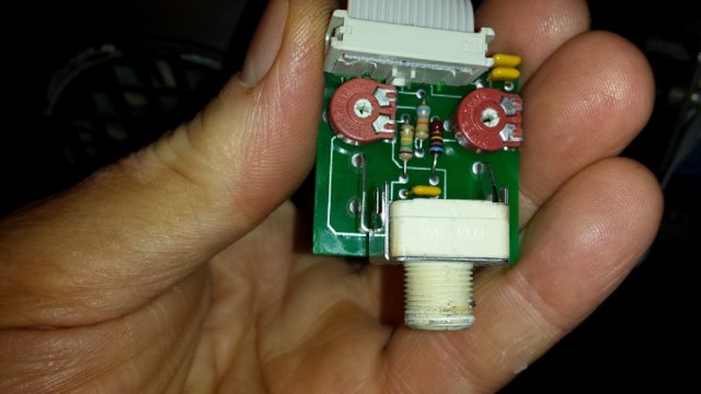

Sto se tice lomljenja stampane ploce ovo je pravio neko ko je izgleda bas o tome razmisljao i zato me cudi sto nije stavio metalni. Potenciometar je postavljen na ovu malu plocicu i preko 16-topolnog racunarskog kabla je vezan za osnovnu plocu.Poklopac na koji je montiran je od lima debljine 1,5 mm tako da je nemoguce iskriviti ili polomiti ga ako se neko zakaci rukavom o njega, osim kada bi se na njega atakovalo nekom letvom ili necim bas masivnim.
Ipak sam narucio plasticni jer se razlikuju u dimenzijama od metalnih a i nosac je identican ali sve i da nije za 150 dinara + post probacu da ga ukarabudzim. No ako je ovo tacno sto su napisali bice pasent.
Evo i fotke potenciometra:
