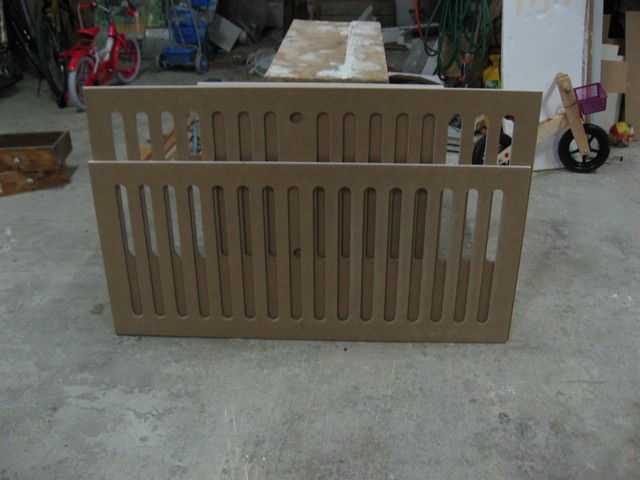

djuro2 wrote:Ispravak Festool 1010 ipak ne moze samo tako koristiti glodalo 40mm.
Nakon cca 25 rupa ugasila se glodalica i morao sam ju hladiti :D

Radim kinderbed. Ovo je pocetak prednje i zadnje strane. Izbusio prvo rupe 40mm pa rubove nasuprtnih rupa spojio vodilicom i izvadio cirkularom van. Tako mi se cinilo najjednostavnije. Vjerojatno se to ispravnije radi nekako :D
Uglavnom ovo je rezulatat
Najispravnije je kad uspes da napravis ono sto si zamislio :) Vidim, radis i danju i nocu, vredan si majstor :)
