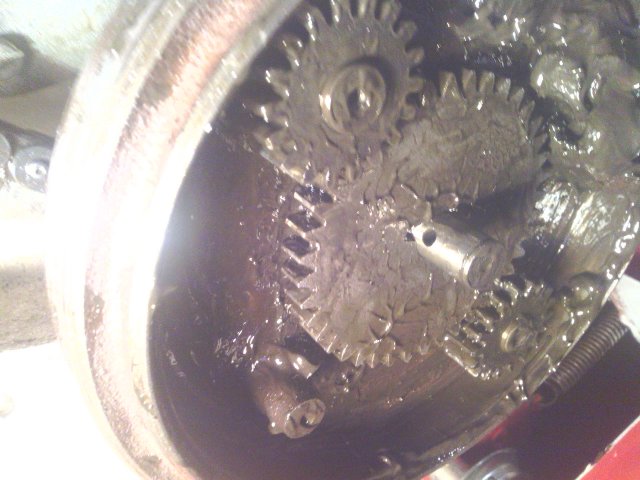

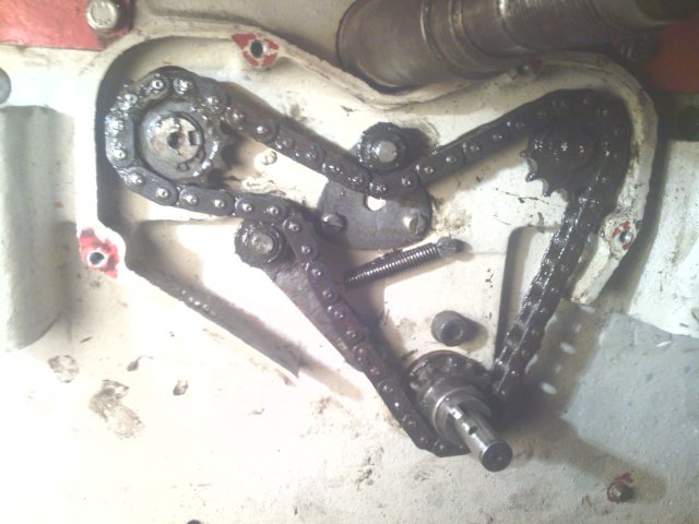

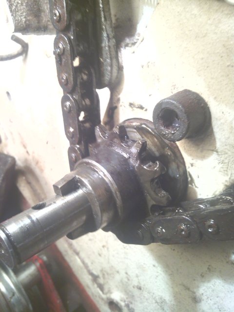

Ponovo sam danas sve sastavio i vodeci se vasim savetima,
meni sve deluje ispravno
Slika 1 polozaj lance deluje logicno ne vidim kako bih mogao da pogresim
Slika 2 na slici se vide dve stifne koje su OK i rupa na osovini koja se slobodno vrti (na nju ide pripadajuci klin koji imam)
Slika 3 sastavljen reduktor na slici nije prikazan drugi veliki zupcanik koji sam kasnije dodao...
Kada se sastavi sve deluje da je na svom mestu... ali se sa valjcima nista ne desava, kada vrtim valjke oni pokrecu mehanizam ali kada vrtim mehanizam nista se ne desava sa valjcima ???
Meni deluje da se sve slobodno okrece i da nista nema sto pogoni mehanizam.
Masinu pokrecem sa jednim motorom koji vrti abrihter, a sa zadnje strane sam mu namestio remenicu koja vrti reduktor, tako da istovremeno jedan motor pokrece obe stvari. masinu sam probao sa motorom ali se valjci ne pokrecu... Danas dok sam probavao sam vrteo rukom ali ne bi trebalo da ima razlike ruka motor ... svejedno.
Ovo sr... mi je pojelo dzigericu jednostavno mi ne ide u glavu kako to cudo radi...

u reduktoru nemas drugog velikog zupcanika !!!!
rupa na osovini je za stift koji se stavi kad se ubaci drugi zupcanik.
prvi je blokiran stiftom na pocetku osovine(dva patrljka koji vire iz nje)
zato ne moze da radi,on se nalazi jedan ispod(ili iznad)drugog i razlika je SAMO u jednom zubu.
ta sprega sa planetarcima pokrece reduktor za valjke.
ostalo sve je na svom mestu.

Znao sam da cu da napravim zabunu kada sam slikao bez gornjeg zupcanika. :hurra:
Izvinite malo sam bi lenj a ruke su mi bile masne tako da nisam slikao kada sam montirao i taj drugi zupcanik.
Problem je bas u tome sto imam sve delove a ono nece da radi. Mozda je problem u pravcu okretanja reduktora, ili mozda u redosledu zupcanika koji ide provi a koji drugi... ili nesto trece....
Meni je neobicno sto je sredisnja osovina pokretna i cini mi se da ima lager, na njoj je zupcanik za lanac koji je takodje slobodan i na koji se kaci privi veliki zupcanik, takodje na istu osovinu ide i drugi zupcanik koji je pricvrscen stiftom... sve mi nekako deluje slobodno da se okrece oko svega???

OK momci, mozgalica se nastavlja.
Zupcanici imaju razlicit broj zuba provereno. moj problem ostaje isti kada su zupcanici pogresno postavljeni valjci se vrte u pogresnom smeru tj izbacuju drvo iz dihta
A kada su pravilno postavljeni onda se nista ne desava valjci se uopste ne okrecu. Reduktor se pregreva i izbacuje mast iz sebe, ne znam da li to ima neke veze, ali predpostavljam da je kais prenategnut.
Samo da budem siguran kada radis na abrihteru drvo dolazi sa prednje strane a kada stavljas u diht onda sa zadnje strane masine.. gde je i nazubljeni zupcanik za prihvat.
Ja trenutno obradjujem drvo tako sto ga na silu guram kroz masinu sto je donekle OK ali ostavlja ponegde duboke izglodane delove a na krajevima kada ih vadim takodje zasece dasku. No radim sa onim sto imam dok ne resim problem ili izvrsim kolektivno samoubistvo :forbannad:
