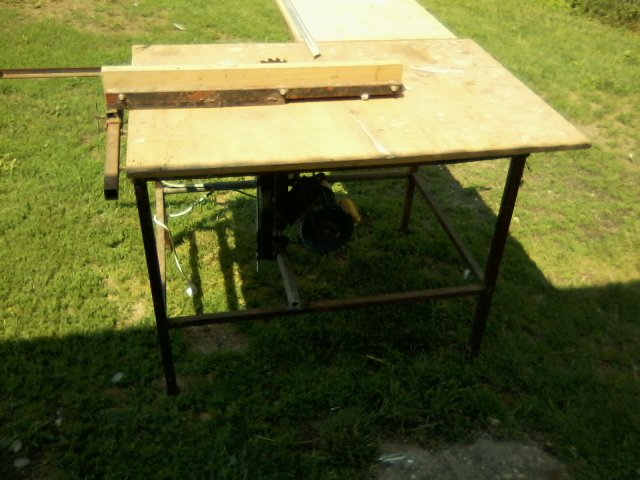

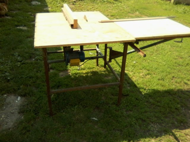

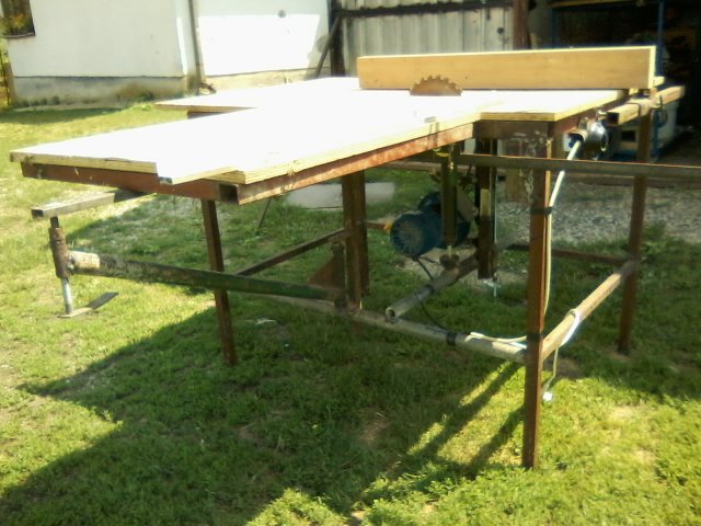

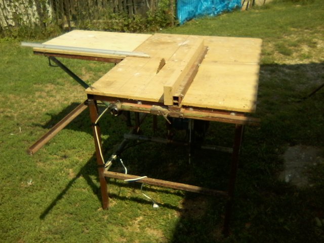

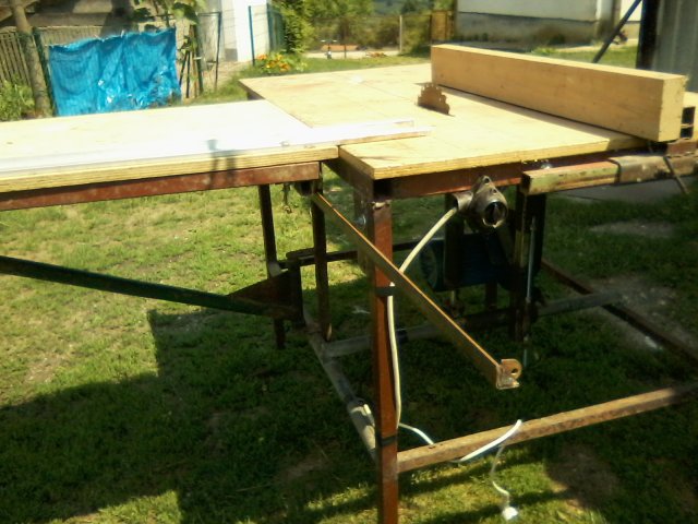

evo ovako sam ja sebi napravio nesto tako da me dobro sluzi jednostavno a ucinkovito prije je bio rucni cirkular ispod ploce ugradjen a neki dan sam ubacio usovinu i za prvu pomoc ovaj motor mada nema bas neku snagu al valja
znaci sve je na sarafima firung i pokretni stol tako da se moze dotjerivati

Razdvojni klin... ne vidim (a trudio sam se da ga uocim).
Stitnik lista, ni u tragovima...
Nemoj da se uskoro citamo u delu "Zdravlje" :(

aaaaaaaa vidis ni na kraj mi pameti to sutra postavljam odmah,totalno sam taj dio smetno to u svakom slucaju treba imati. Puno hvala bez toga nebi nikome preporucio da radi
