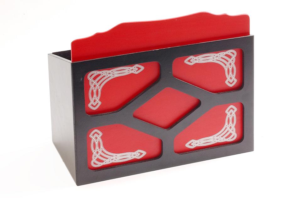

Hteo bih nesto da uradim na CNC .
RECIMO KAO PREDNJA PLOCA OVE KUTIJE
pa me zanima moze li to ona moze da uradi i ima li u blizini Smedereva neko koga poznajete sa foruma da je ima
Naravno nije u pitanju samo jedan komad
