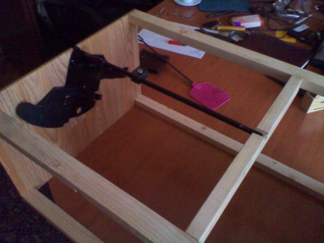

ja cu sve sto uradim slikati i izneti na forum. vec sam napravio simulaciju-varijantu kucista od naseg materijala pa cu sve lepo izanalizirati da me oni njihovi (citaj metalci) :skratta: ne bi muvali i :pucko:. dovoljno je sto me komandant :pucko:
znas imam ja gde bih mogao da uradim neke stvari sa zavarivanjem ali precizna zavarivanja (sve paralelno i u vinkl) sa CO2 bih ipak radio kod profesionalaca.
evo par slicica:
vrlo cesto kada neko nesto napravi posmatrac kaze "a sto si to tako a ne ovako". takodje to "ne tako nego ovako" je mnogo bolje resenje. zato mislim da sve treba pokazati a dobronamerne kolege ce dati pravu sugestiju.

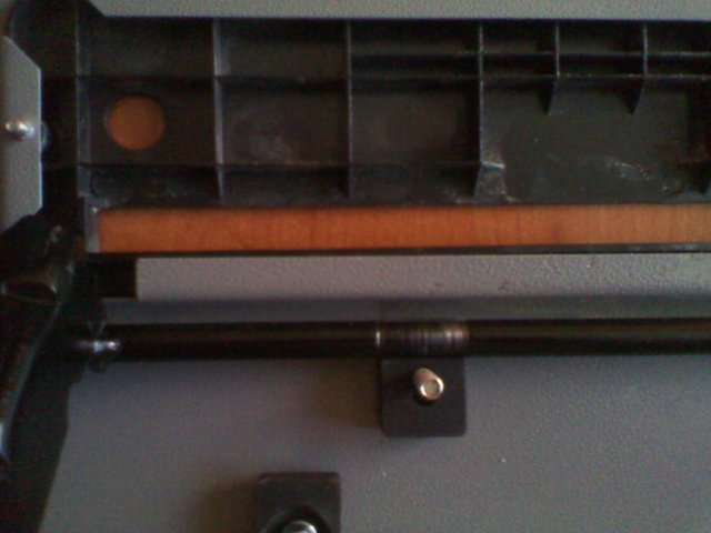

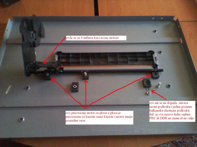

zasto to mislim? zato sto je alfa i omega ovog einhella ploca-sto! ona pored raznih mana (pravljena od 1,5 mm hladno valjanog lima, znaci ukrucenost: sedi 1! zatim nije idealno ravna) IMA JEDNU vrlo dobru karakteristiku a to su dva T slota. ne pada mi na pamet kako bih je napravio sa tim slotovima neophodnim za razne dodatne alatke i pomagala.
dakle ploca ostaje!
zasto je ploca alfa i omega?
zato sto kada bih, pretpostavka brusilicom odsekao rucice za podesavanje gore/dole, ugao rezanja i fiksiranje u zeljenom polozaju a prethodno odvio sve vijke koji povezuju kuciste i plocu, plocu bih digao gore sa sve motorom a da kabl bi povukao kuciste na goore-cvik cangle i resen problem. dakle kuciste nema nikakav uticaj na stelovanje. stoga kakvo je takvo je ostaje!
ostala nam je ploca sa motorom i onim sasijskim elementima. tu je kljuc stelovanja.

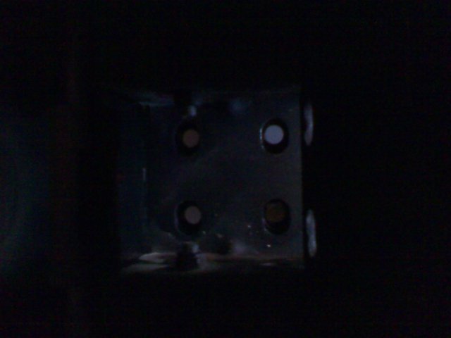

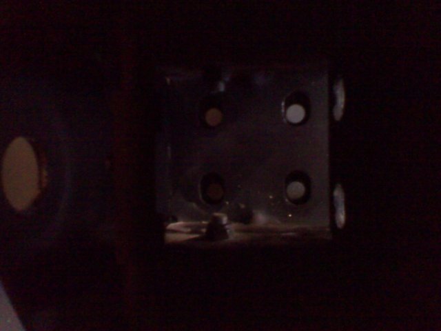

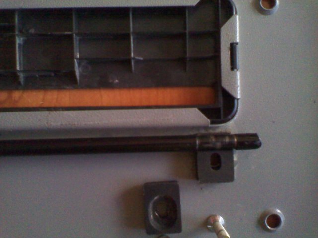

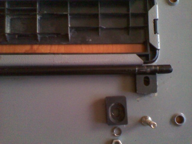

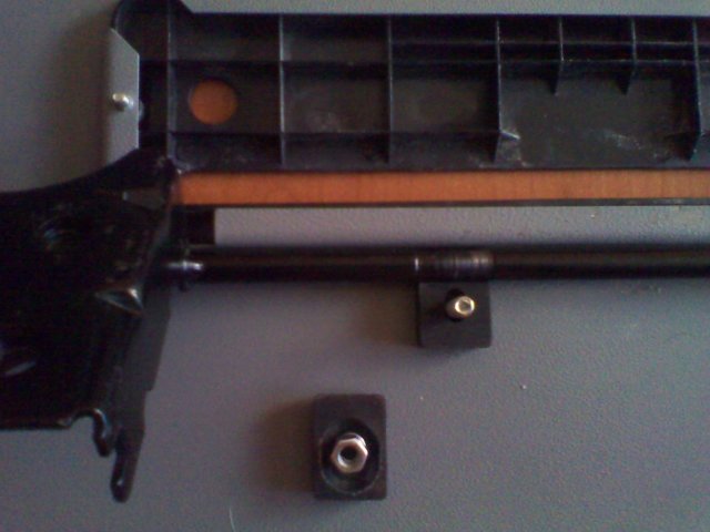

kao sto su kolin i dikar rekli za stelovanje su bitna 4 imbusa 8 mm i usudio bih se da kazem tri vijka koji parovima plocica drze osovinu za plocu, kao sto je metalac rekao. kolin je to negirao ali ja mislim da ti vijci odnosno osovina imaju uticaj na stelovanje.

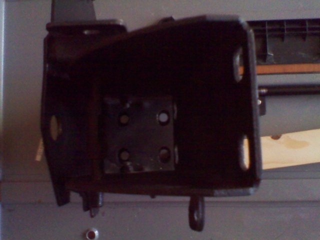

evo slika. pogledajmo. vise glava bolje misli.

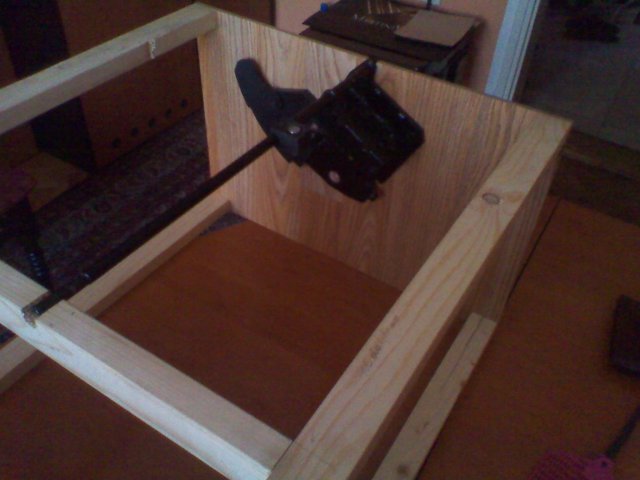

na sledece dve slike dole je sipka, koja je realno deo sklopa sasije motora, pomerena skroz napred do otvora za secivo. to omogucuju elipsasti otvori na parovima plocica koje obujmljuju sipku. da bi se to postiglo kada je uredjaj ceo sklopljen treba olabaviti sve vijke koji vezuju sto za kuciste i tri vijka koji ucvrscuju sipku za sto i sto pomerati u levo.
na sledece dve slike dole je ista sipka pomerena skroz nazad od otvora za secivo. da bi se to postiglo kada je uredjaj ceo sklopljen treba olabaviti sve vijke koji vezuju sto za kuciste i tri vijka koji ucvrscuju sipku za sto i sto pomerati u desno.

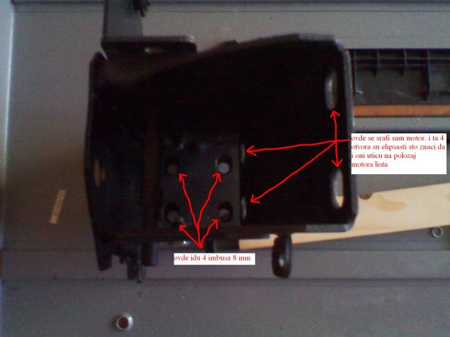

na sledece dve slike je prikazan polozaj sasije motora (posto su olabavljena 4 imbusa) pomeren skroz prema otvoru za secivo
na sledece dve slike je prikazan polozaj sasije motora (posto su olabavljena 4 imbusa) pomeren skroz suprotno od otvora za secivo
podsecam da je za olabavljivanje cuvena 4 imbusa potreban poduzi imbus kljuc. treba izmeriti ali mislim da od pristupnog mesta do glave imbusa ima cca 23 cm.
munjo nadam se da ce ti ovo pomoci, pozdrav tebi, naravno svim einhellovcima i svima sa SR
:skool:

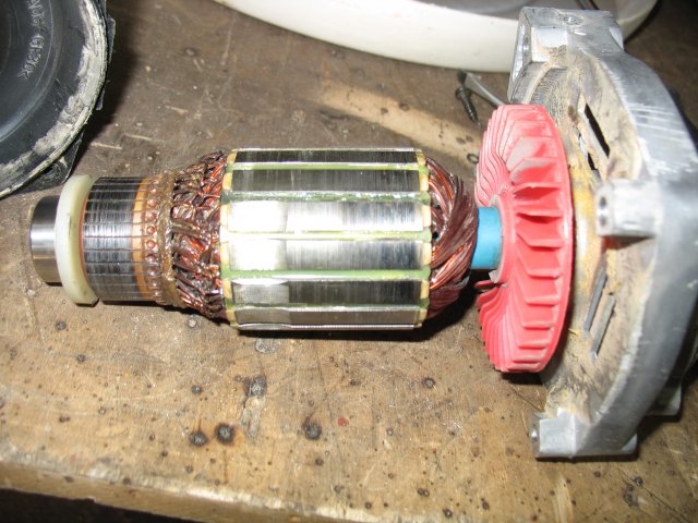

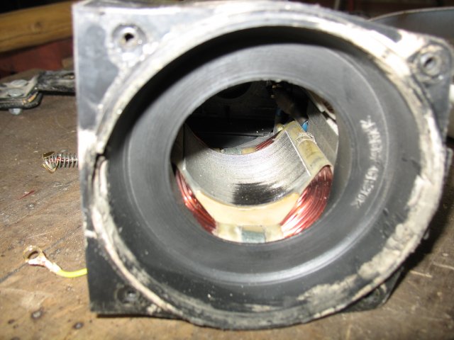

Dakle na ovom cirkularu je crkao motor.Prenos je reduktorski,snaga 1400 W
Rastvljen je i konstatirano je da mu nema pomoći:
E sad,zvao sam servis u Zagrebu i nakon polusatnog natezanja kažu mi da to nije njihov problem nego Einhell Croatia.
Naravno,zvao sam poslije toga i Einhell i oni mi kažu da se motor može nabaviti,ali se čeka mjesec i pol dana i košta oko 900 kn(cca 120 e) plus troškovi dostave.
Katastrofa...cijeli stroj je koštao 888 kn.
Ako sam dobro razumio u ovom topicu je faber napisao da je on kupovao sličan motor pa ako bi on ili netko drugi napisao gdje i po kojoj cijeni,možda se može što jeftinije naći jer ovo je preskupo.
Žao mi je cirkulara jer je skoro nov i malo je radio.
Pozdrav
Posts: 5396
nazalost klasicna prica :|
po slikama cenim da ti je otisao lezaj pa je i rotor ""zdrljao"" od stator
inace teska glupost staviti kolektorski motor na takvo nesto.
probaj naci asinhroni od 1,5 ili 2,2 kw pa napasuj nekako(preporodices se):prs:

nikoMa wrote:Pozdrav cijenjenom članstvu foruma.
Da ne otvaram novi topic,jer vezano je za sličan cirkular samo pod imenom Parkside.
[url]http://www.stolarskaradionica.com/forum/uploads/thumbs/3785_007.jpg[/url]
[url]http://www.stolarskaradionica.com/forum/uploads/thumbs/3785_004.jpg[/url]
[url]http://www.stolarskaradionica.com/forum/uploads/thumbs/3785_002.jpg[/url]
Pozdrav

Pozdrav faber,
nije isti ...reduktorski je,a čini mi se ovako odokativno da je tijelo motora isto,a i ovjes je sličan.
Ta bi mi cijena odgovarala,probati ću im naći broj na googlu,pa ih nazvati da mi ili pošalju ili...ma doći će nekako ovamo.
Inače,jedan meštar ga je malo detaljnije pogledao i govori da se "rastopila"plastika u kojoj je bio ležaj od rotora :buga:
Tako da džaba da je sto puta SKF bio,opet bi bilo isto :prsdole:
Ekipa,hvala na odgovorima i uputama,javim ako ga popravim :tummenupp: :tummenupp: :tummenupp:
Ne bi bilo isto. Ta plastika se rastopila zato sto se lezaj grejao, a lezaj se grejao jer je bio najjeftiniji na trzistu.

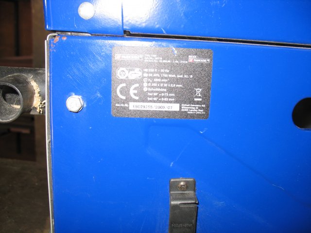

Koliko vidim Einhel ja za Parkside proizvodio PTK i TKS cirkulare ali sa masinama od 1700w
http://www.isc-gmbh.info/index.php?PHPS ... 5=&level6=
Nakon te saradnje Parkside (citaj Lidl) je, kao sav kulturan svet, nasao jeftinije proizvodjace u PRC iz prve ruke. Kinezi "copy/paste" tehnologijom proizvode sve sto pozelis, a najcesce opet kopiraju Einhela, Jet-a, Makitu itd
Iskreno sumnjam da ce Einhellov motor uci u tvoj cirkalar bez dodatnih prepravki.
Najbolje je da kontaktiras direktno Lidl, u garantnom listu mora da ima ko im je zvanicni serviser
btw Dugo pratim portabl cirkulare i iskreno i retko kad sam sreo cirkulare sa masinama manje od 1500w, obicno idu od 1500w do 1800w.
malo mi je sumnjiv ovaj motor od 1400w

Baš gledam ovaj post od dikara,pa se mislim ...kakvih 1400W bogati...šta je ovome :reta:... kad stvarno...ja budala :pucko: napisao 1400.
Motor je inače 1700W.kao što je dikar i napisao :).
