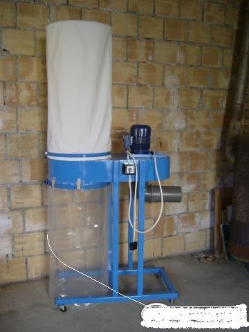

Da li zna neko kako se zove tkanina od koje bih da napravim filter vrecu usisivaca za piljevinu.

ja koliko znam to nije samo 1 tkanina nego 2 pa i vise...
spoljna je samo za zastitu i strukturu a unutra je valjda neki filter filc sta vec...
piljevina nije uopste bezopasna pa preporucujem da se kupi vreca, jer cak i ako se nadje materijal on se kupuje na balu, pa se ceka...rezervna vreca je zato jeftinija, a ako je od nekog ozbiljnog proiyvodjaca on i zna sta je stavio tu, valjda...

Ja mislim da je u pitanju samo jedna tkanina i da je od istog materijala kao sto se koristi za kucne vrece usisivaca.ali je problem sto ne znam koja je vrsta tkanine da bih je potrazio u prodaji.A inace ne znam gde ima gotova vreca da se kupi..inace se nebi upustao u samogradnju.
u prodavnici metraze trazis "seljacko platno" :)
takvo je na mom usisivacu :tummenupp:

moze da posluzi i vojnicko cebe ,sasijes po meri !:skurt:

Pre neki dan sam bas navracao u jedan kao vojni otpad,i video ono vojnicko nosilo mislim da je taj materijal malte ne original,tako da cu mozda bas od njega i napraviti,mada sam tamo video podosta slicnih materijala pa cu za svaki slucaj uzeti 2-3 vrste i onda eksperimentisati.

imam odsis fi 400 i skupljam u metalno bure od 200 litara a vreca za izduvavanje je od vojnickog cebeta i super je radi vec 3/4 god,ne prolazi nikakva prasina kroz cebe mada je dvostruko siveno.

Resio sam problem sa filterom tako sto sam ga napravio od lanenog platna i odlicno filtrira,no posto sam i ciklon sam pravio sad mi se javio problem sa grejanjem motora sto ispada da je verovatno slab tj ne moze raditi duze od 15-estak minuta,inace je 2850.o/min 2.2Kw a ventilatorsko kolo je fi 350 mm sirine lopatica 10.cm i visine 11.cm usis i izlaz je 125 mm,voleo bih da mi neko iznese navedene podatke vasih otprasivaca da bih uvideo gde sam gresio.
