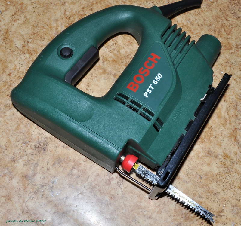

ropee wrote:konkretno .... ja koristim Bosch PST 650 stariji model sa šarafima i nenadmašiva je .
Ja isto,
samo noviji sa sds-om...
...i u kombinaciji sa Metabo "zvecarkom" cvorovi sami beze iz daske :skratta:
