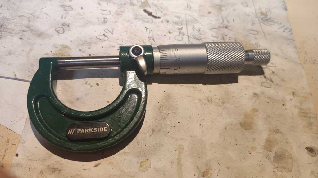

Drugar pazario na pijaci mikrometar iz parkica, za svih 100 kinti, pa me zamolio da mi nastelujem nulu posto nema alatic...
Jedina nevolja.. ne vredi ni toliko :(
Na prvi pogled, mikrometar ko mikrometar, mali (sto je zgodno za neke situacije), podela je sasvim pristojno naneta, cegrtaljka radi dosta glatko...
Naravno nema karbidne vrhove, al to nije ni ocekivano u ovom rangu cene.

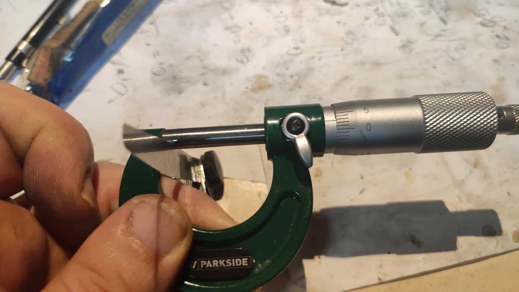

Ali na drugi pogled.. smaknuti nakovanj i merna sipkica...
Pogled ka svetlu otkriva zazor u donjem delu (ovo je uzasno tesko uslikati iz ruke, a mrzelo me da montiram celu skalameriju, uzivo je taj zazor primetniji)
Kada se na tom donjem delu meri spijun 0.05mm, mikrometar pokazuje oko 0.02-0.03, sto ce reci da je taj zazor barem 0.02
A mikrometar koji masi od dve stote do nista, u zavisnosti kako si ga naslonio na ono sto meris je jednostavno neupotrebljiv.
Mnogi ce reci.. ih cepidlacis, dve stote.. sto je to bitno...
Naravno da za ogromnu vecinu stvari nije bitno, al kad nije bitno, to ne meris mikrometrom. Mada ima nekih koji su ... :)
Kad meris mikrometrom, to znaci da ti treba mera koja je tacna barem u jednu stotu.
Sve u svemu... zaobici...

Ali to znaci da bi uz taj spijun mogao poturiti jos 100 dinara i dobio bi precizniju alatku :D
Sa druge strane, tvoji spijuni su praceni 4800 dinara. Pa sta ti mislis? Uzmi one od 100 i sve ce biti u nulu :D
Re: Alat iz Lidla - Parkside i ostalo, iskustva
Zavisi u kom delu poturis tih 100 kinti :)
Ako poturis gore.. dobijes jos vecu gresku.
Ako poturis dole, greska moz i da se smanji.
E sad.. gore bi mozda i mogao da prodjes ako poturis 500E, al onda je jeftinije kupiti pristojan mikrometar :)
