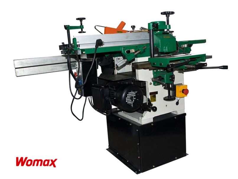

Da dopunim samog sebe. Nasao ovu masinu za oko 850 eura. . Samo nigde nisam mogao da nadjem neki review ove masine , barem ne pod tim imenom.
Ima li neko iskustva sa tom masinon? Za te pare deluje kao odlicna kupovina. Meni u pirincipu treba diht i abrihter, ali i ostale operacije mogu da se iskoriste
Model je WOMAX RWM-392F1 , slika dodata
HUH, jednom sam ovo video, pa se upasio. Izgleda kao da ga je pravio neko ko obicno vari nastavke za motokultivator, a sa obzirom na isksutva sa nalepnicom, najverevatnije je to i slucaj.
Ja bih to zaobisao u sirokom luku. Izmedju toga i EB ili Makite 2012 razlika ko nebo i zemlja. Ovo je jeftiniji ekvivalent osjeckog Mio standarda, odlican da se okruni kukuruz, ili napravi trazba, ali za nesto finije, nisam bas siguran. Mnogo veci problem je sto je najcesce i vrlo opasno, jer se o bezbednosti na radu ne razmislja.
