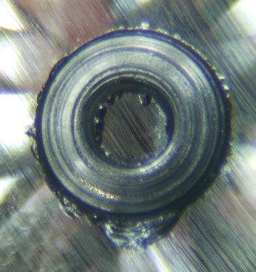

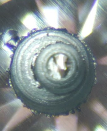

Medjutim, ne mogu da dobijem visoku preciznost rupe, tj, ivica rupe, jer budu iskrzane, a traže mi da ivice budu oštre pošto se kod zlatara koristi lupa koja uvelicava 10x, a tu se vidi da su ivice iskrzane ( neko me je pitao šta će mi tolika preciznost, pa eto odgovora ).

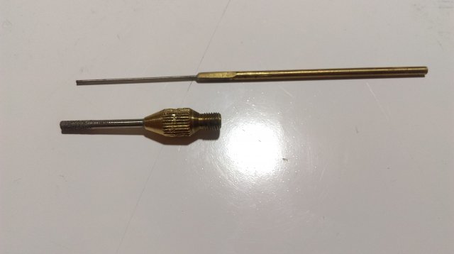

Slikaj tu "burgiju", kog je oblika vrh?

Problem koji imas uopste nije posledica bacanja burgije, nego toga sto burgija koju koristis reze i sa bocnih strana, a materijal je krt, i nema nikakav oslonac. Nema nikakve potrebe da kore burgija sece i sa bocnih strana, kada vec jednom celo prodje, jer rupa ne treba da se siri.
Sad, gde naci odgovarajucu burgiju je vec drugo pitanje.

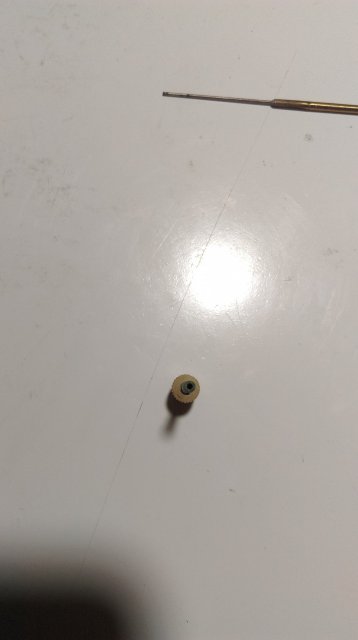

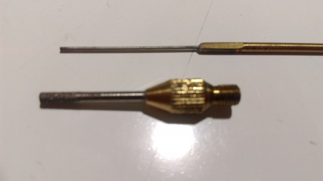

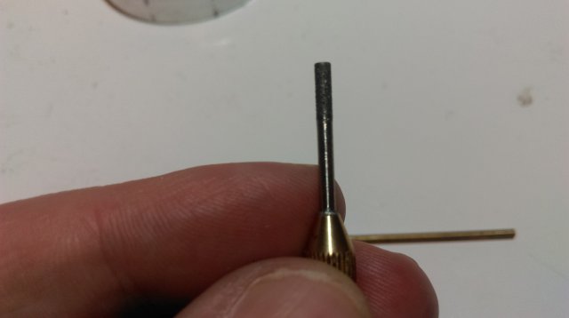

Evo kako izgleda burgija. Naime, sastoji se iz dva dela, i kroz ovaj deo na kome su nanesena dijamantska zrna, provlaci se ovaj deo sa iglom. Naravno, bri bušenju baš ta sredina ne buši, tako da ostane jezgro. Ukoliko se kamen skroz, probuši, narqvno, jezgro ne ostane, ali govorim kada se zabuši do neke dubine, ostane jezgro
