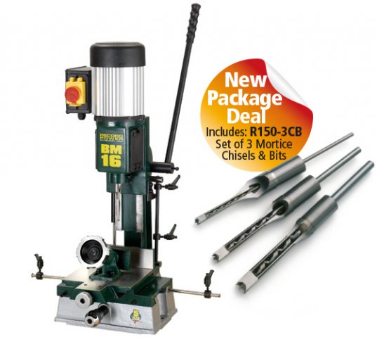

Konačno je stigla mašina za četvrtaste rupe, a nisam nabavio burgije.
Početkom godine bila akcija za mašinu. kupio je, a sedam dana nakon toga uz istu cenu su počeli da isporučuju i komplet burgija.
Pokušao sam u martu da naručim kineske, ali mi prodavac odjavio isporuku.
Svakako ću ponovo narućiti sa Alija, kad počne jeftina isporuka.
Da li da tražim kvalitetnije i ako neko ima preporuku za iste?
U pitanju je Record Power BM 16.

Znam za cenu, kad sam poručivao mašinu, mogao sam i burgije, ali sam odustao.
Nisam ni mislio da mi kineske burgije budu jedine, već više za probu.
Nisam bio siguran ni koje dimenzije mi trebaju. Kod kineskih bih uzeo sve dimenzije, pa kasnije kad vidim koje su mi najpotrebnije, nabavio bih kvalitetnije.
Kod prodavca je set burgija od 3 kom bio 80 EUR, ali nisu isticali da su japanske. To je bio drugi razlog, odnosno nisam siguran koji je kvalitet tih burgija.
