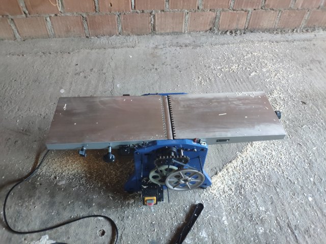

Masina je stigla danas i mora sam da je vratim. Ulazna ploca je bila ostecena i nije mogao da okrece vijak za stelovanja visine.
Plus je sama ulazna ploca imala skoro nagib od 1 mm ka jednoj strani noza i nema nacina da se taj nagin nasteluje... Definitivno ocaj kvalitet.

Nećeš, osim ako misliš ravnati stiropor.leruman wrote:Ja cu na toj mašini u principu da obradujem letve oko max 100 mm širine ili debljine, i dužine do 2 m.
Imao sam Einhell varijantu doma i vratio ju zbog nemogućnosti da poravnam stolove. Kasnije uzeo sličnu/istu mašinu s potpisom Zipper i definitivno je puno bolja od einhell-a. Bolji su firunzi i remenje i stolovi su poravnati s nožem.
Super crnogoricu bez kvrgi možda i može obrađivati širine 100mm, ali samo do prve kvrge. Meni je za hrast limit širine 6cm, a dužine do 120cm da bi to na nešto sličilo. Noževi su od papira i treba paiziti da su stalno dobro naoštreni, a istupe se odmah.

Samo jedan update. Na kraju sam nasao nov, ali bez garancije schepach HMS1070, 254 mm sirina obrade. Cena je bila 220 eura, plus sam uzeo nozeve za 30 eura.
Defintivno kinez, ali je malo bolja konstrucija nego model koji moze da obradi 210 mm. Sve one mane koje su navedene stoje, al za taj novac je definitvno dobra kupovina.
