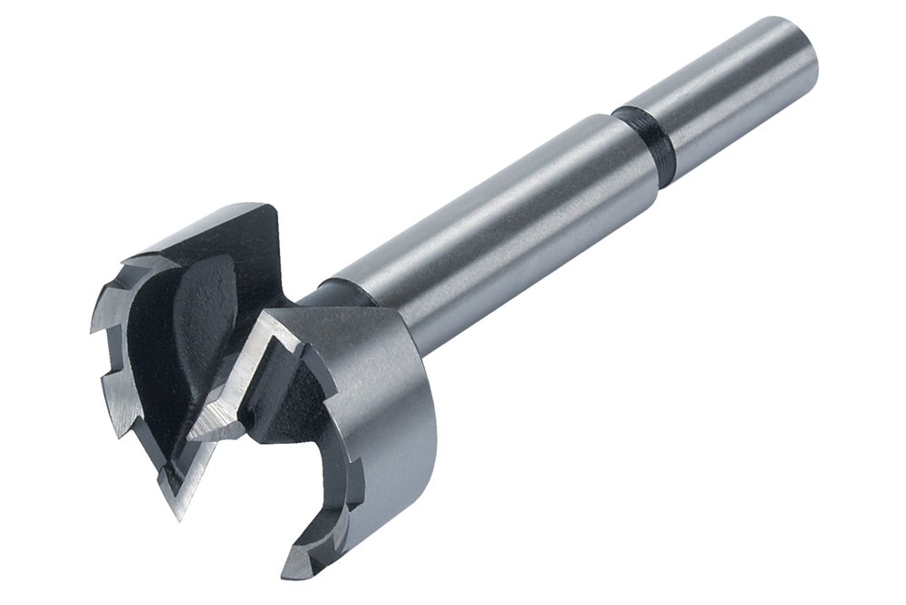

Treba mi brzo jedan 20 i 30mm.
Ovaj koji ja imam nije za k.
Imam iu komsiluku da kupim wolfcraft ali mi na izgled ne lice ....
Alternativa koju mogu brzo da dobijem je Makita (ako je Makita):
https://najpovoljnijialati.rs/?orderby= ... pe=product
Ili nesto drugo bitno mi je da je relativno brzo u KG.
Vasa preporuka?

Treba mi samo precizno siroka rupa da se ono sto udje ne klatara - ulazi drvena ili metalna sipka 30mm.
Ovo g sto ja imam da, 32 kad pocinje 31 u sredini i ne valja na probnim komadima i hrasta a kamoli mekseg drveta.
Inace buseno iz stacionarne busilice koja recomo sa dobrom burgijom 27 da 27 sa pravih 90.
PS
Rupa treba da ide oko 60mm duboko i ne ide skroz kroz drvo dakle treba da ostane ravno (ne bas precizno ravno) dno.
Ako ne nadjes nesto da valja, nadji nekog strugara da ti prebrusi tu sto imas, ili kupi neku jeftinu tipa womax pa nju prebrusi.
Po simptomima, rekao bih da joj centralni klin nije u osi.
