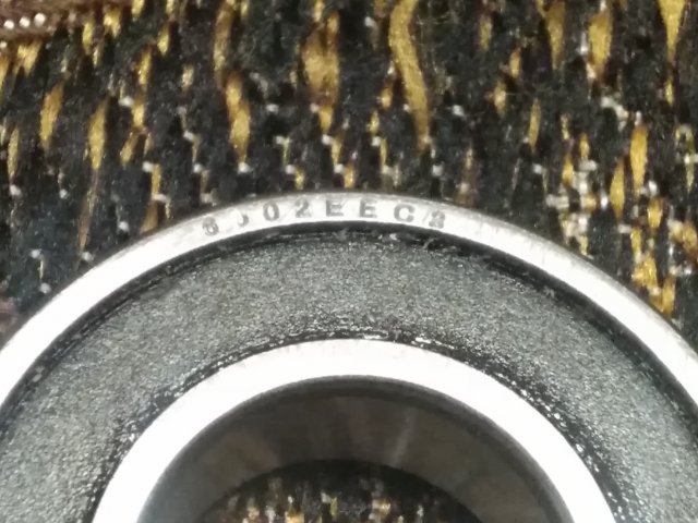

Evo išao sam da skinem lezaj slabo se vidi na fotografiji 6002EEC3 i na ležaju nigde nepiše Timken već SNR i ima još oznaka Da2 i 18 M
Siguran sam da je do ležaja jer se teško okreće i dosta njegove masti je iscurilo od toplote koju je proizveo.
Prilikom montaže ležaja strogo vodim računa da nevršim pritisak na stran ležaja ovisno od toga dali ga nakucavam na osovinu strogo samo vršim pritisak na unutrašnji prsten, ili ako ga stavljam u kućište ili dosed spoljni onda vršim pritisak samo na spoljnji prsten. Tako da nije do mene nastala greška već ležaj nije dobar.
Gde mogu naći dobre ležajeve? Do sad sam uzimao na Busijama Lager co.
Posts: 14960
C2 jeste malo "tesnji", ali ne bi smeo da pravi problema.
Bolje je N ili C3 za velike obrtaje.
SNR nije losa firma, ali ako ti kaze da ti prodaje Timken, onda to treba i da dobijes.
Ne mislim da si ti lose postavio lezaj, ali desava se da ostane neka trunkica djubreta, da se samo kuciste deformise... ima gomila mogucnosti.
Ako se sam lezaj tesko okrece pod rukom, onda nesto nije u redu sa njim.
Imas VTL na novosadskom autoputu, izmedju Zamun Polja i Batajnice. Koliko znam oni su najveci uvoznik SKF-a.
Kakvi su bili originalni lezajevi? Sa "semeringom" ili sa metalnom zastitom?
Lezaj tih dimenzija (gledam SKF katalog), sa oklopom (2Z) ima max br obrtaja od 26000.
Ako je sa "semeringom", moras da trazis 2RSL verziju da bi bila do 26000 (L je low friction)
Inace 6002 2RS je do 14000 (semering "obican")
Pri tom, bilo koji od njih, ne bi smeo da se greje previse, posto je termicki svaki otporan do 50000 rpm (14000 i 26000 su mehanicki limiti).

Ovaj ležaj je C3. Ležaj se teško okreće pod rukon ali bez krckanja ili zapinjanja nego teško sa jednakim glatkim otporom (kao slavina za vodu) i to pri velikoj brzini stvara veliku toplotu i puno masti je iscurilo od toplote napominjem da se ležaj glatko vrtio pre prvog startovanja glodalice (na ruku je išlo glakko skroz normalno kako treba). Može li sam ležaj biti defektan kao novi? (Pretpostavljam da može)

Posts: 14960
Ko sto sam napisao, ne mora metalna, moze i plastika ali sa sufikslom L, ne bilo koja.
I u sustini je bolja ova sa plastikom, to jest takozvani "zaptiveni" lezaj umesto "blindiranog" (sa metalnom zastitom), posto metalna zastita je cisto mehanicka, to jest nije adekvatna za prasnjavu sredinu, a glodalica je sigurno u takvoj.
Meni i dalje ovo na slici vise lici na C2 nego na C3, al verujem kad ti kazes, posto ga ti vidis "uzivo"
Ako se lezaj okreto normalno, to jest lagano pre nego sto je sve spakovano zajedno, to je jos jedan pokazatelj da je nesto drugo u problemu a ne sam lezaj.
Naravno... sve na ovom svetu moze da bude defektno. Uostalom da nije tako, garancija ne bi ni postojala :)
