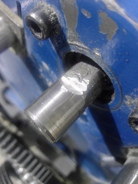

Meni se čini da ovo bačvasto na osovini ne bi trebalo biti tu...
Posts: 15048
To je stari lezaj, koji jos nije skinuo.

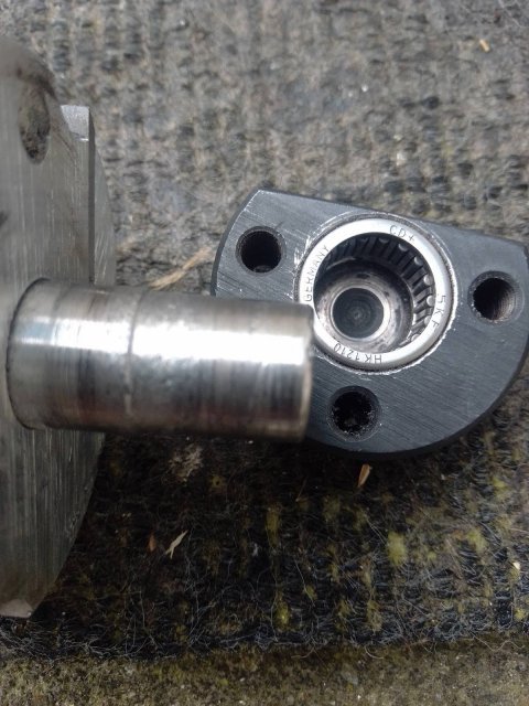

Skinuo sam onaj stari lezaj i ubacio ovaj novi, ali on i dalje ima neki zvuk ili tacnije osecaj pod rukom nekog drljanja..Ne ide onako necujno i glatko kao lezaj sa druge strane osovine, koji jeste drugaciji i veci, ali opet mi ovo neobicno..
Milan755
Posts: 48
Joined: 07 Apr 2020 17:13
Post by Milan755 »
U stvari, vidim sta je problem.. Malo je izgreban ovaj deo sipke koja ulazi u lezaj.Kad ga prebacim na drugu, zdravu stranu osovine , on se okrece super, ovde kao da sporije vrti i ima zvuk grebanja..Ima li leka za ovo?
trebao bi visak materijala sa osovine da ocistis ,uzmi smirglu i polako vrti u krug preko osovine dok ne bude glatka(ne da skines osovine vec visak sa nje)recim granulacije P240,u kuciste natrpaj masti neke kvalitetne i sastavljaj.:)
p.s. hk lezajevi se malo osecaju pod rukom dok vrtis-to je normalno.
Posts: 15048
Bolje od smirgle je ako imas neki finiji brusni kamen.
Ko sto napisa singer, cilj je da skines samo ono sto je podignuto u odnosu na originalnu povrsinu.
Kamenom ne trljas, samo ga "guras" u krug oko osovine, i on ce pokuiti samo ono sto viri, jedva dodirujuci ostatak povrsine.
Ako to ne urodi plodom, ostaje ili da narucis novu osovinu (posto je koliko kapiram ona ovde odvojena od same glave), ili da odneses kod strugara, da obradi osovinu, utisne na nju cauru... mada je ovde dosta tesno posto je sve to tanko.
Mozda moze strugar da ti napravi komplet novu osovinu?

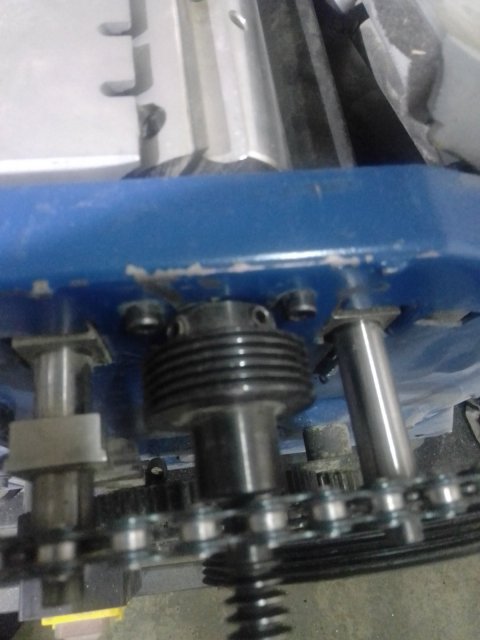

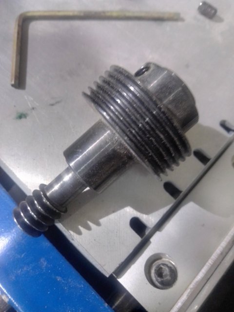

Izborio sam se sa jednom stranom osovine, ubacio, zasrafio..sve ok. Medjutim na drugoj strani sad ide ovaj deo na koji dolaze kaisevi
koji kad se stavi treba da izgleda ovako
medjutim, cim ova dva srafica zavrnem do kraja, osovina pocne da lupka i zapinje, dok sa malo odvrnutim ide glatko i okrece bez problem (kad to radim rukom, nisam je jos ukljucivao)

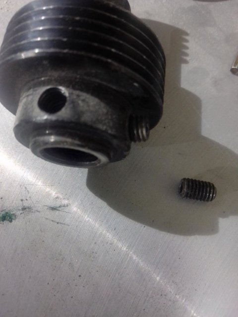

Milan755
Posts: 48
Post by Milan755 »
Na zadnjoj slici su tragovi od srafa, na istom mestu sam ga i sad srafio i lupka i usporava!
Posts: 15048
Sta je ovo bruseno na osovini (zadnja slika)?
Ocigledno nesto zakacinje, moras da pronadjes sta je i o sta kaci.
Milan755
Posts: 48
Post by Milan755 »
Nije bruseno, tako je izgleda palo svetlo, ovo zagrebano su tragovi od srafova.
Svugde sam zavirivao, fizicki ne kaci nigde..ne vidim logiku da kad 2 milimetra okrenem sraf, sve ide kao podmazano. Nije to neko lupanje i kocenje drasticno, mogu i dalje da osovinu okrecem prstima, ali ne ide bas glatko.Ceo dan blenem, i nista mi nije jasno.
Posts: 3740
A na predposlednjoj slici se mozda vidi kao da je kacilo po kucistu. Jel si probao da ga izvuces pola mm napolje pre nego ga stegnes?
