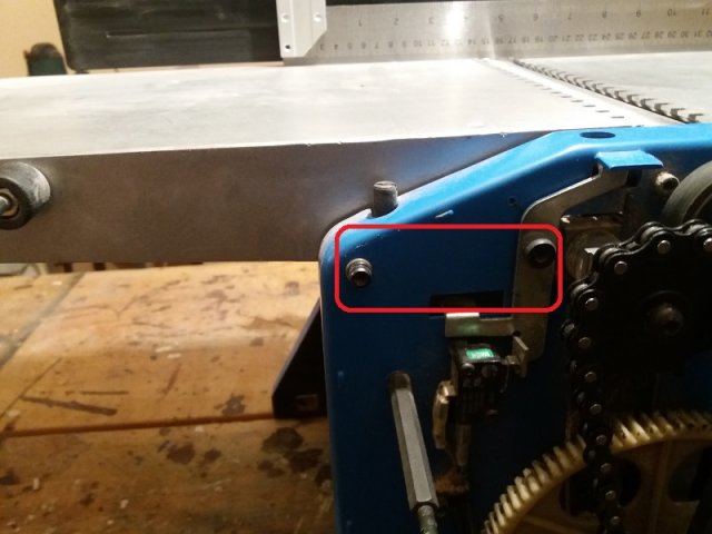

Već nekoliko godina imam Gude GADH 254 P debljaču/ravnjaču. I ne koristim ju baš često. Možda jednom mjesečno...

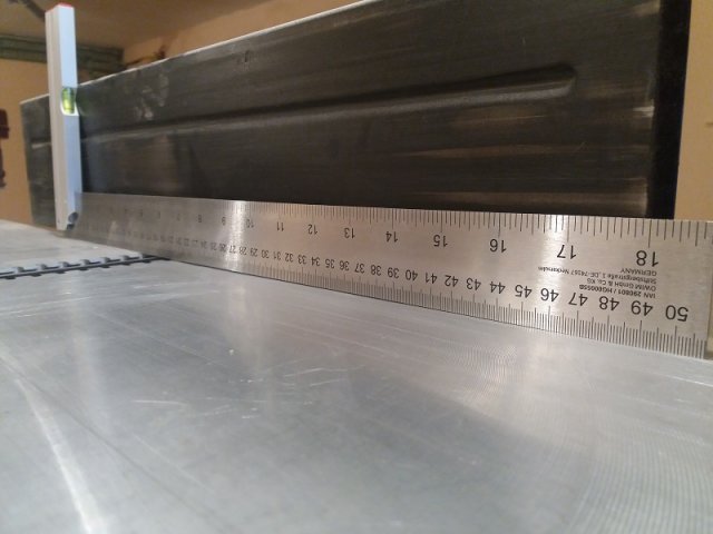

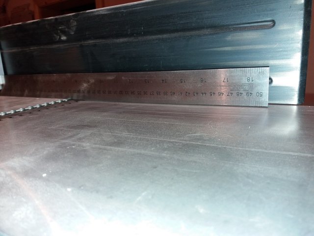

U zadnje vrijeme sam primjetio da ulazna ploča nije paralelna sa izlaznom. Pa nikako ne mogu izravnati drvo koje obrađujem.
Namjestim ravnjaču da "jede" 1 mm. Stavim kutnik na izlaznu ploču, i nakon 30-ak cm, kutnik dotakne ulaznu ploču.
Kutnik bit trebao bi cijelo vrijeme biti 1 mm u zraku, zar ne?

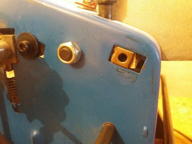

Odšerafio sam 4 imbus vijka koja drže ulaznu ploču. Ali oni ne služe za podešavanje.
Ulazna ploča zapravo klizi po četvrtastim rupama napravljenim u limu kučišta mašine.
Da li netko zna kako podesiti ulaznu ploču da bude paralelna sa izlaznom?

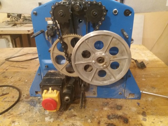

I još jedno pitanje... Da li je potrebno podmazivati lanac i zupčanike? Ili je dovoljno s vremena na vrijeme počistiti drvenu strugotinu?
Sad ti je kasno. Da si primijetio odmah, mogao si ili tražiti da zamijene ulaznu ploču ili da ti daju novu mašinu. Van garancije ćeš taj problem teško riješiti. Kod takvih mašina se ploče ne podešavaju, samo montiraju.
Zupčanike podmazuj suvim mazivom. Možeš ga kupiti u spreju. Košta 2-3 eura a trajaće ti godinu dvije.
Kad već pišem, 1 mm i nije strašna razlika. Nisam vidio sliku ploče, ali ako nije kriva već samo ukošena i dalje ćeš dobiti ravnu površinu koja služi kao referenca za diht. Jedino što ćeš imati više otpada prilikom oblanja. Više pažnje ćeš morati obratiti na riktanje ograde (graničnika) za kantove.

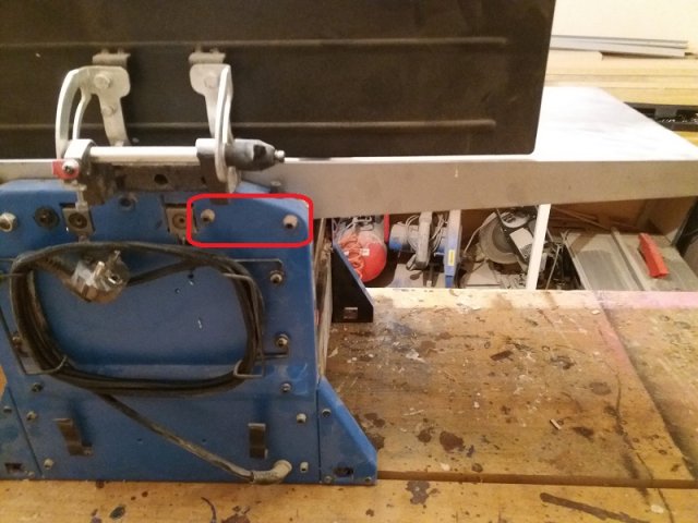

Pronašao sam vijke koje drže izlaznu ploču. Po dva sa svake strane.
Popustio sam ih, međutim - ploča se ne može pomaknuti.
Kad sam ih ponovo zategnuo, izlazna i ulazna ploča su bile paralelne.
Pojma nemam niti kako niti zašto...
Bar si uspio. Sad ne diraj ništa da ne bi pokvario :)
Posts: 15040
Vidim dva moguca uzroka.
1. da je u nekom trenutku ploca "cuknuta" odnosno pretrpela nekakav pritisak koji je blago pomerio u srafovima i nategao celu konstrukciu.
2. da povrsina na kojoj stoji cela masinica nije ravna, vec recimo upredena ili savijena, pa se usled toga savija kompletno kuciste (koje i nije bog zna kako kruto). Da nisi skorije premestao masinicu?
Kada si popustio srafove, iako ti ne mozes da pomeris plocu, popustilo je i to natezanje i ploca je dosla na svoje mesto.
