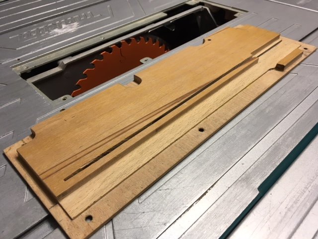

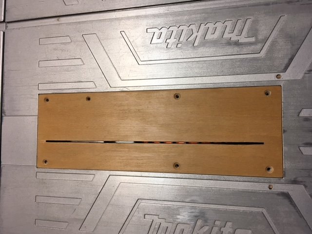

Najgluplje na cijeloj pili je napravljen utor za zero clearance. Plastični original je prvi dan završio u smeću.
Evo što sve treba izfrezati da bi novi umetak sjeo kako treba. :forbannad:
Sad koristim ova tri. ..Plexi je piljenje pod nagibom

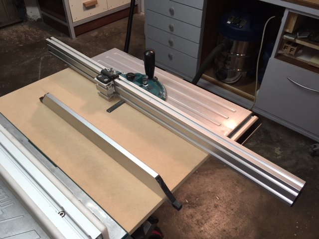

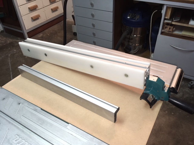

Firung za uzdužni rez je bio smiješan, pa je sad napravljen novi od sigma profila s polietilenskim dodacima koje mogu mijenjati.
Sigma profili trpe i postavljanje raznih šablona, pa mi je ovo super
Na slici je original i novi firung

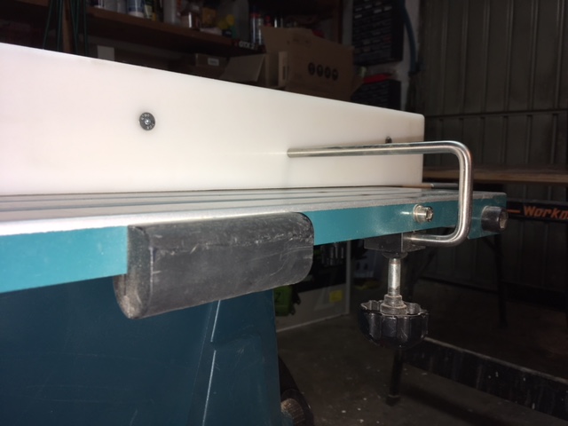

Da se firung ne pomiče dodao sam graničnik sa slike. Kod lakših komada mi nije potreban ,ali za neke teže stvari jako korisno.
Firung za poprečni rez je isto kao ovaj za uzdužni bio loš, pa sam i tu dodao metar sigma profila s pomičnim graničnikom za kopiranje reza.

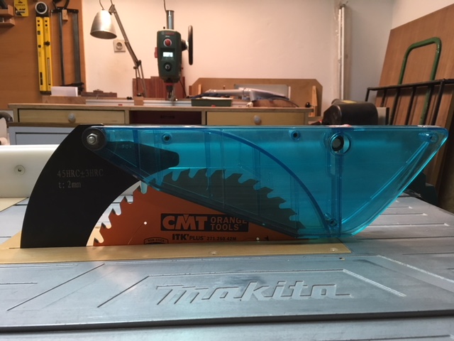

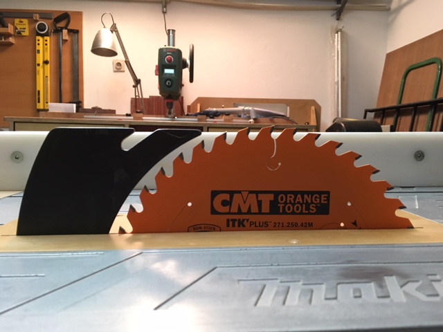

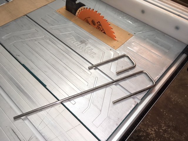

Originalni razdjelni klin ja viši od pile kako bi se mogao koristiti puni kapacitet rezanja od 93mm.
To naravno smeta 90% vremena, pa sam naručio još jedan klin i odrezao ga na visinu pile. Napravio sam i u njemu prihvat za zaštitu, ali to smanjuje kapacitet rezanja. Realno zaštitu jako rijetko koristim, al neka se nađe. Htio sam to sam raditi, ali originalni klin košta 20kn, pa sam naglo odustao kad sam shvatio da doma nemam komad otpada odgovarajuće debljine.
Novi i orginal klin
sad ništa ne smeta sanjkama i ne moram stalno skidati i stavljati klin. Ovaj je stalno gore, a kad trebam max kapacitet rezanja, samo stavim original.
..i zaštita funkcionira
