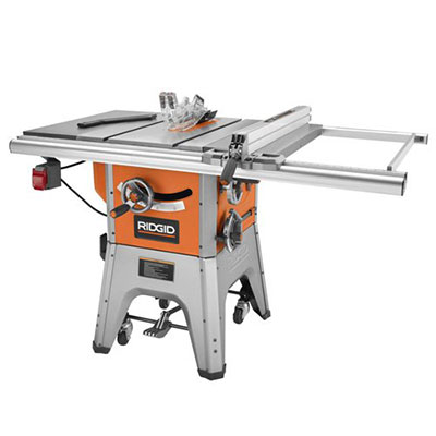

Zanima me gde mogu kupiti nov solidni cirkular. Gledao sam o nasao sam samo male transportne. Zanima me neki kao sa slike dole

Pa i taj je mali transportni. Ridgid je americka firma i imala je dobre alate (uglavnom za vodoinstalatere) dok nije proizvodnju preselila u Kinu. Takvih hobi masina je puna EU, sve iste, kineske, samo razlicito ofarbane.
Posts: 15051
Ovaj konkrentno se ipak razlikuje.
Ima livenu gusanu plocu za pocetak.
Ne znam da ista slicno ima kod nas.
Ovo gore je contractor saw, i nije isto sto i mali prenosni cirkulari. Ima dobrih 100-150 kiila, sa tom bocniom plocom. Napravljena je da kada je rasturis, mozes relativno lako da je preneses sa mesta na mesto, posto delovi imaju 25-30 kila, ali niukom slucaju nije prenosna kao prenosne testere.
Bole je u pravu, ploca je livena, motor je obicno indukcioni, i nije direktno na osovini. I obicno motor visi sa zadnje strane.
Jedina varijanta za koju znam da bi lagano mogla da se nabavi kod nas je Bernardo. Oni imaju uvoznika, i prave slican model u 2-3 verzije. Jedna je TK 250 Pro (jako lici na Axminsterovu TS 250) a imaju i model kod koga je bocna ploca na kolicima. Jedino nisam bas siguran da je cena OK, posto bi po mojoj racunici trebala da bude 1100-1200 eura kod njih u radnji. I to bez dodataka, koji ti svakako trebaju.
Jedini problem je sto nesto nisam siguran da je Bernardo iole dobra kupovina. Po netu postoji gomila prituzbi na njihove razne masine, koje imaju fantomske greske, koje na kraju ne mogu da se otklone. Recimo, na cirkularima im se desava da testera menja ugao kada joj menjas visinu. Ne mnogo, koji stepen, ali dovoljno da bude neupotrebljiva za bilo sta osim secenje salunga.
Mozda je bolja opcija da probas da uzmes nesto iz vise klasi, dajkle cabinet saw, recimo Hammera, za koga nisam siguran gde se pravi, ali barem nema glupih problema. Jedino sto onda odmah mnozis cenu sa 2.5 ako ne i 3.
Na zalost, kod nas je izbor boljih malih masina nikakav. Preko bare sam bio u prodavnici iu kojoj je bilo barem desetak modela sto contractor, sto cabinet saw, u rasponu cena od 1100 do 2000 eura.
