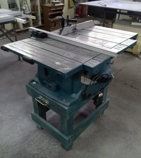

Evo ti još jedan predlog kako smo to napravili na istom cirkularu

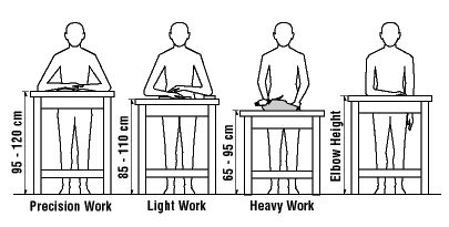

A visinu možeš odrediti po ovim parametrima
Mi u radionici nismo iste visine pa smo morali uzeti neku meru između
