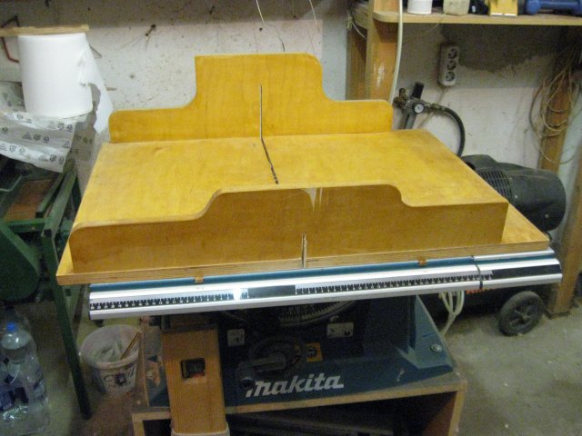

Obzirom da je na originalnoj pili firung blago rećeno klimav odlučio sam napraviti nešto konkretnije.
Na moje iznenađenje uz lagan pritisak na ručku ne mrda ni pri većem pritiskom na samom kraju.
Eto malo slika:

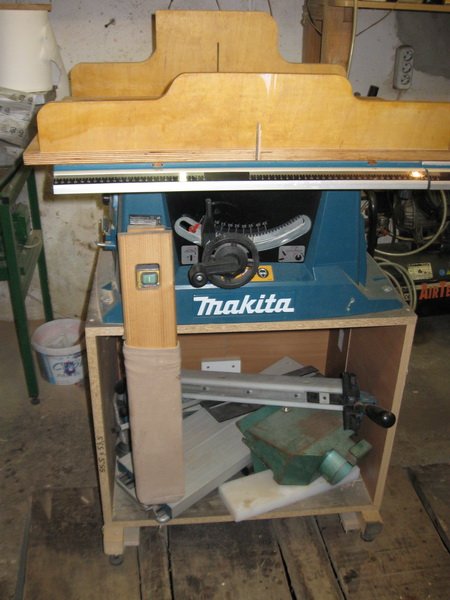

Ovo narančasto je samo poklopac da piljevina ne leti sa strane nego da pada u kutiju ispod pile, a s donjeg dijela pile sam maknuo plastičnu rešetku.
Ovdje se vidi pleksiglas na donjoj strani ploče za poprečni rez koji se pokazao veoma stabilnim bez obzira na vremenske uvjete. Sad je kišno razdoblje i s drvenim bi imao velikih problema.
S druge strane firunga za pilu sam napravil dodatak za ugrađenu glodalicu s usisavanjem prašine koje radi odlično. Planiral sam sve polijepiti, ali samo sa šrafima drži tak dobro da sam od toga odustal.
Za sad sam postolje za glodalicu napravil od drva, ali ako bude problema ima mjesta da se skine do 12mm bez rastavljanja i gore zalijepim nekaj kaj se bolje skliže.

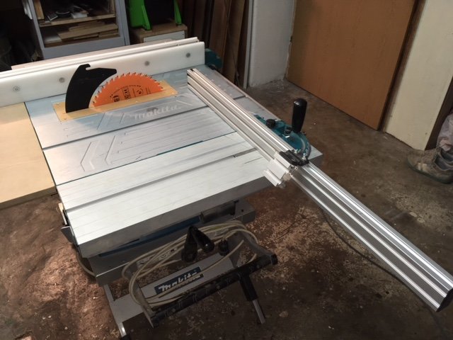

Evo i mojeg unapredjenja istog cirkulara

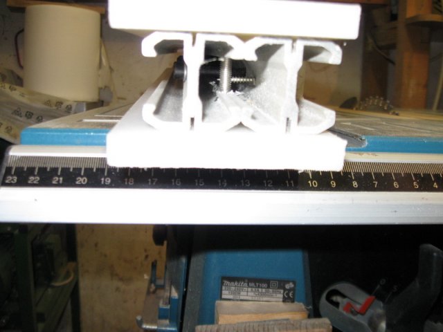

Mala nadogradnja!
nevalja ti kanal za vodjicu sto ide po sred frezera treba da je pomeren u stranu levo ili desno?

Ma to je nebitan kanal,taj alu profil je sa kolica ovog cirkulara i ona su stajala sa leve strane testere.Profil mi je stajao u radionici godinama,napravio sam druga kolica,zamalo da ga bacim.Slučajno se setih da može da posluži kao sto za frezer,a možda sam negde i video sličnu stvar,ne sećam se.Uglavnom super radi.
Ima mnogo razloga da se rupa ne izbusi na kanalu. Kanal prilicno ukrucuje ceo profil, rupa na njemu ga drsticno olaksava, i to bas u tacki gde je momenat najveci. No, ako tebi odgovara, nemam nista protiv. Ostaje samo pitanje kakkva je preciznost onoga sto radis, posto ne mozes da garantujes ravnocu ploce.

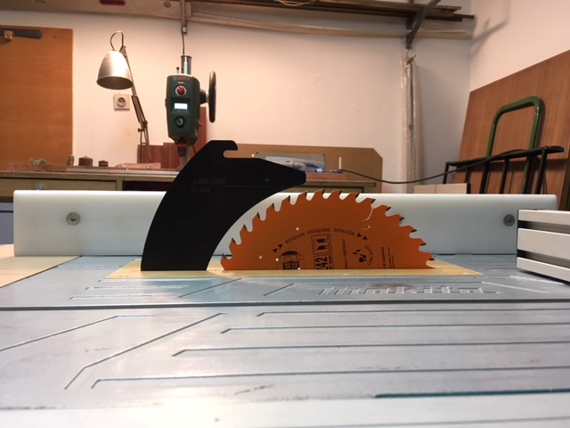

Riving knife (ne znam kako se to zove na našim jezicima) je viši od pile. Trpio sam to do danas i sad mi je dopi*** , pa sam odlučio napraviti novi od neke stare pile i sad imam pitanje:
Koliko smije biti tanji nož od zuba pile? Sad koristim pile sa zubom 2,3 i 2,4 mm , a nož bi bio 1,6mm. Da li je to dovoljno da ne dobijem dasku u glavu? Original nož je 2mm.

"Riving knife (ne znam kako se to zove na našim jezicima) je viši od pile."
verovatno je takva izvedba zbog kape koja treba da se nakaci na njega. Ovako je riskantno, desavalo se da se zubac sa testere otkaci i izleti ko metak, bilo je i smrtnih slucajeva i zato se i stavlja zastitna kapa.
Mislim da nije dovoljno 1.6mm, posto mu je svrha da ne da zadnjoj strani daske da se skupi i pritegne zube koji idu na gore, podizu dasku...
Kad ima 0.6mm lufta to je vise nego dovoljno za ozbiljan pritisak.
Mada ... generalno se uvek sece tako da je tanji komad spolja, pa riving samo ne da da se daska zaglavi izmedju lista i firunga, to jest pomeren je ka firungu tako da su njegova desna stranica i desna ivica reza u istoj liniji, a leva ivica reza je relativno slobodna.
Mozda da potrazis spliter (razdvojni klin) od nekog modela rucnog cirkulara odgovarajuceg precnika?

Pezzo wrote:"Riving knife (ne znam kako se to zove na našim jezicima) je viši od pile."
Upravo tako, ali to komplicira život, pa više-manje svi maknu tu kapu.
Mislio sam napraviti novi u visini pile, ali bi i na njemu ostavio mogučnost da se zakvači kapa. Puno lakše mi je skinuti štitnik nekgo svaki put kad treba nešto profalcati ili staviti sanjke na pilu, odšarafljivati klin.

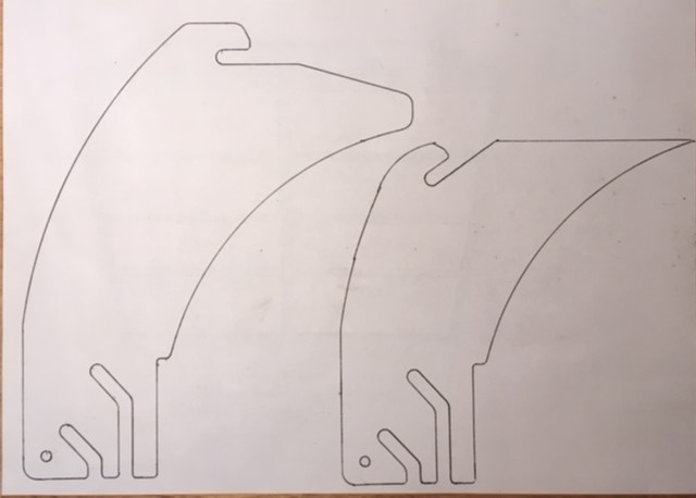

Ovako bi to trebalo izgledati:
Lijevo je original, a desno niži klin koji bih napravio.

mbole wrote:Mislim da nije dovoljno 1.6mm, posto mu je svrha da ne da zadnjoj strani daske da se skupi i pritegne zube koji idu na gore, podizu dasku...
Računao sam s ovim drugim dijelom objašnjenja i ravnanjem uz firung, ali skužio sam da to neće funkcionirati, jer bi htio koristiti i originalni klin s kojim mogu koristiti i štitinik bez da gubim debljinski kapacitet pile. To bi značilo da zbog razlike u debljini dva klina svaki put moram ponovno podešavati prihvat, a to ne dolazi u obzir.
Našao sam original Makita klin koji bih mogao odrezati. Košta 3 funte, ali ubijaju s poštarinom. Vidjeti ću što kažu kod Milića i da li se može preko njih naručiti? ...ili moram skupiti negdje neki komad čeličnog ili inox lima debljine 2mm.
ima tih klinova sto vrsta i profila na e-bay-u, ali ovi su naravno zakomplicirali prihvat maksimalno, pa mi to ne igra - vidi sliku u prethodnom postu.
