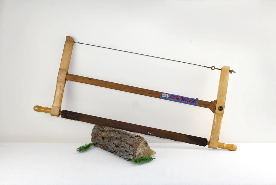

Testera - zna li neko ovu marku?

Pretraživao sam po internetu i našao sam marku testere. Proizvodjač je Oscar Pandel, iz Njemačke (ovo im je katalog).
https://kataloge.holzwerken.de/index.ht ... id=1&pid=3
Nadjoh i ovaj oglas, prodaju ih za fine pare:
Original Oscar Pandel Tool Collector 's Tool From Museum - Etsy
This Home Decor item by Vintage4Moms has 14 favorites from Etsy shoppers. Ships from Germany. Listed on Dec 22, 2022- Kole-Stolar

Testera iz 40-tih... mozda jeste zanimljiva, al sigurno nije muzejski primerak
Uz to.. batica pojma nema o cemu prica, ovo nema veze sa testerom za dve osobe.
Fakat da su ovakve testere manje zastupljene preko bare, al ovo je klasicno "ciga svoga konja hvali".
Ovakva testera se pravi za jedno popodne. Ajd nek bude dva...
Bila je jako rasprostranjena na prostoru Jugoslavije, pogotovu medju iole starijim stolarima (moj deda ih je imao 10-tak). Uopste... Evropa je mnogo vise koristila ovaj tip testere nego jednorucne (iskljucujuci Englesku... koja je uvek terala svoj fazon)
Jedino sto moras da kupis je list, a toga ima i novog (ne znam jel Kordun jos radi?). I on je reda 10-tak evropskh, recimo kod finetools-a.

Mislim da Korduna nema vise, ali nikada se ne zna. Sa druge strane, Pilane za 270 dinara ima na puno mesta. U sustini, dobije se poluproizvod, koji nije razmetnut, niti naostren, samo su zubi iseceni na probojcu, ali i takav uz malo rada, moze da pruzi fenomenalne rezultate.
Zadnjih nekoliko godina, puno smo pricali o tome da u Starom Brdu organizujemo jedno-dvodnevni seminar o pravljenju upotrebljivog alata od bas te Pilanine platne. Ideja je bila da oni koji dodju, dobiju mogucnost da prirucnim alatom, (jedina zaista skuplja stvar je bila trouglasta turpija, i mozda dleto) naprave ram, ali pre svega nauce da razmetnu i naostre tu platnu, koristeci recimo ekser cekic i parce daske za razmetanje, a onda uz malo trikova i da naprave taj razmet takvim da ce testera ici pravo. .
