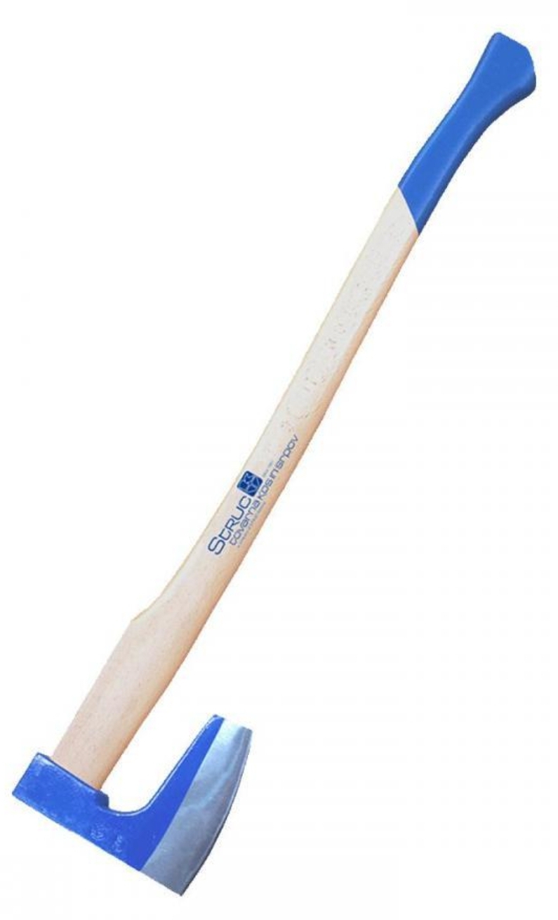

Pozdrav.
Kako nasaditi klasicnu sjekiru, za cijepanje drva da što bolje drzi? Na jednom forumu je neko bio ispisao detaljan tekst, ali to sad ne mogu da nadjem. Na koje sitnice obratiti pažnju?
Unaprijed zahvalan...

Ja sam to otprilike ovako radio.
Biraj drsku bez cvorova i slicnih promena u strukturi. Gledaj da vlakna idu niz drsku, da se bitno ne pojavljuju krajevi vlakana negde.
Kada prilagodis nasad rupi, napravi sto tanjom testerom rez za klin. Rez pravis po siroj strani 2/3 visine gvozdenog nasada.
Napravi klin, takodje od nekog tvrdog drveta.
Namazi lepkom i nakucaj.
Re: Sjekira
Samo dodatak, pre nego sto zaseces za klin, probusi rupu tipa 2-3mm precnika u pravcu zaseka, na mestu gde ce biti dno reza.
Da se ne bi dalje cepala drska kad krenes da nabijas klin.
Kada prilagodjavas kraj drske rupi, gledaj da "donji" to jest deo koji je ka ostatku drske sto tesnje naleze na usice. Da moras da nabijas drzku, a ne da lagano udje.
Vodi racuna da ne stanjis previse vrh drske koji prolazi kroz usice. Rupa u usicama se obicno siri na obe strane.
Neki sistem je...
Stanjis vrh, koliko da tek moze da udje, ukucas malo, izvuces, pa gledas gde su usice "zgnjavile" drvo, i onda tu skidas po malo. Pa u krug. Cim nesto tipa 0.5-1cm prodje najtesnji deo, vise ne skidas sve sto je "zgnjavljeno", vec samo u onom delu gde prosli put nisi mogao da ukucas dalje.
Npr.. ako si uspeo da ga ukucas tako da je proslo 2cm, skines malo samo sa poslednjih 0.5cm koji su do dela gde hvatas drsku, sad ga ukucas ponovo i ono prodje 2.5cm, skidas samo sa tih adnjih 0.5.
Cilj je da nasad bude sto je moguce tesnje u rupi i pre nego sto stavis klin.
Zavisno kako je oblikovana rupa, mozes da napravis i drugi rez, poporeko na prvi, i da nakon prvog klina ukucas i drugi poprecno.
Naravno klinovi od nekog suvog tvrdog drveta, tipa jasena, bukve, graba...

Hvala na odgovorima.
Ja sam do sad koristio metodu da odozgo nakucavam držalicu dok se zaglavi sto bolje. Nisam do sad probao ovaj metod sa klinovima.
Re: Sjekira
Rupa u usicama ima oblik pescanog sata, to jest najuza je negde oko sredine.
To prosirenje na vrhu sluzi upravo da kada ukucas klin, on rasiri drzalju na tom mestu, i ona vise ne moze da ispadne iz usica.
Potpuno isti je princip i kod cekica/macole/malja.
Jedino se kramp razlikuje, on ima konusnu rupu, i kod njega se drzalja ubacuje "s one druge strane" :)

Ja sam bio ubijeđen da je i kod sjekire (blago) konusan otvor za držalicu (mislim na klasične sjekire sa ovih prostora, kao sto je ova sa slike, samo sa pravom držalicom), svi koje znam koriste princip da se drzalica ukucava odozgo. I držalice koje prodaju su takvog oblika-najšire na vrhu. Probaću i ovaj pristup sa klinovima, pa javljam rezultat. :D

Sad... moguce je da ima i takvih, ne tvrdim...
Ja sam nekako uvek izbegavao klasicne sekire "L" oblika, jednostavno mi "ne leze".
Sve ovo gore sto je pisano je za sekire koje imaju ovaj oblik rupe suzene na sredini. Ovakav tip drske kakav je na slici koju si postavio, mislim da i ne moze na tu sa konusnom rupom.
Ove sa konusnom.. sasvim drugi princip, i zaista se ne bih usudio da dajem savet sta i kako sa njima.

Samo na kratko. NAse tradicionalne sekire se uglavnom ne nasadjuju provlacenjem cele drske kroz usicu, i imaju elipticni priohvat. Drska se siri klinom, i to je proveren nacin.
Kod kåsera, drälla se provlaci kropp usicu, i ne fiksira se mec se siri na vrhu, pa je dovoljno uraditi vrh drsné několik puta prilikom rada. Zamahivanje je drzi nasadjenu. Takav princip imaju i starinski tomahavci, tj trade axe, franackog porekla. Danas se od sekira tako prave samo Hatcha Juaregi, artigane sekire, iz Portugala. U evropi se smatra prevazidjenim nacinom.
