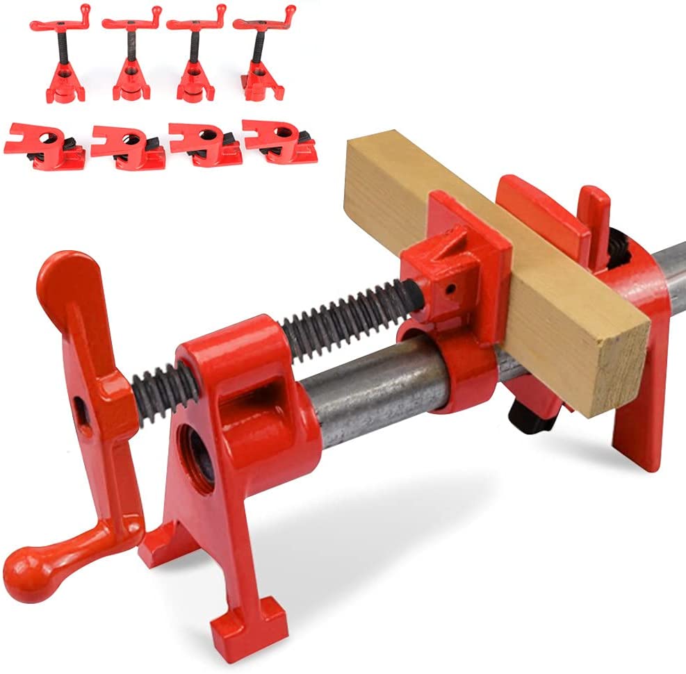

Drugar dolazi u martu iz Germanije pa ga obično iskoristim za neke sitnice. Isplati li se ovako neke "bezimene" uzimati? 57€ mi se čini OK cena za 4 stege
Bessey bi me koštao skoro duplo.

Imam neke, nisu bessey, ali nisu ni kinezi (dal bese pony ili tako nesto... stigle s one strane bare...).
Dosta su robusnije nego sto ove deluju na slikama. Deblji odlivci, manji zazori...

nNemam iskustva sa tiim jeftinim stegama. A sto se Bessija tice, izbegavam, Otttoro su mi se pokazale mnogo robusniije.

Videću još , možda se i odlučim na rizik. Da se žrtvujem za preduzeTJe i prenesem iskustva
. Treba da lepim neke stranice kreveta koji sebi pravim i trebaju mi neke stege koje mogu da zahvate bar 110cm.

Dok sam se ja lomio da li da naručim ili ne te sa amazona pojave se na akciji u lidlu neke na taj fazon. Prežalio 1200din po komadu i pazario 4 kompleta. Još hiljadu ipo za cevke i voila!!! Za probu sam napravio drugaru dasku za klupu na čamcu i odradile sve ok. Čak i malo bolje nego što sam očekivao
