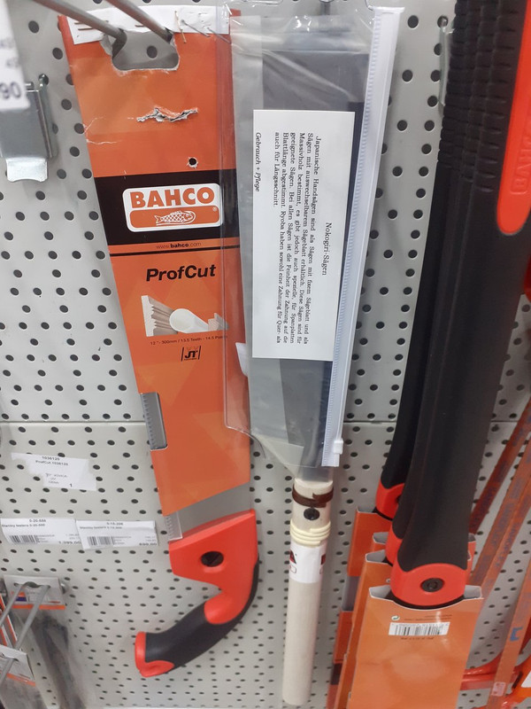

Jel probao neko nesto od ovih:
https://www.ergoline.rs/rucni-alati/ruc ... 9-9-17-ps/
https://www.ergoline.rs/rucni-alati/ruc ... -12-14-ps/
Pitam jer treba da ima kod nas makar na sajtu ima.

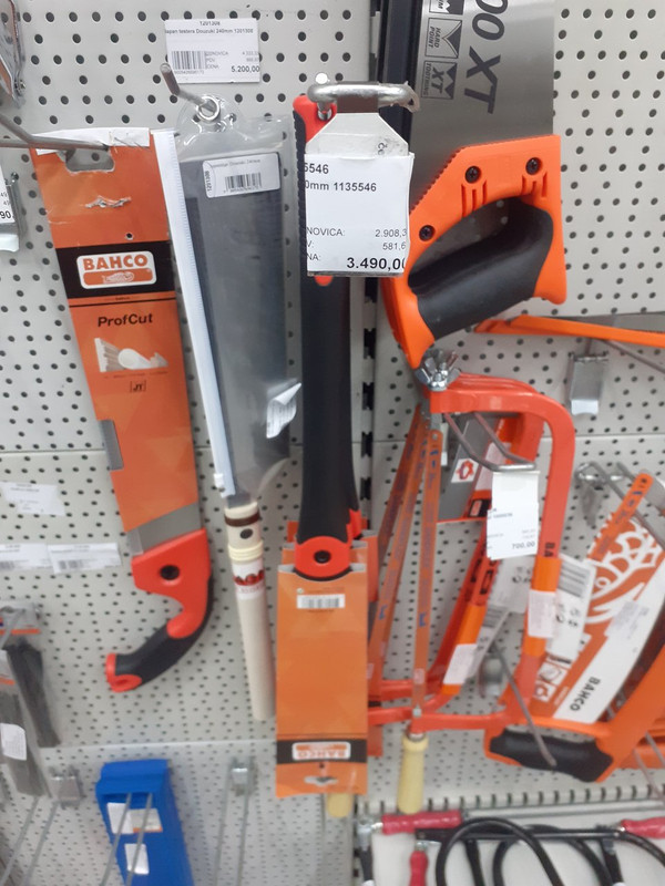

svratio sam danas do let do it radnje po stanley set za ostrenje pa sam natrcao na ovo. ja sam dobio 10 posto popusta na stenley mozda daju i za testere
ima i ova prosli put nije bilo ali ona je i skuplja 5200
i imaju i ova dva modela kamenova 2250 i 4200din

Juce sam bio u BG i pozvao pre nego odem da proverim telefonom i pitao i covek mi rece nema prva leva.
Sifru izdiktirao.
