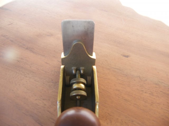

Sledece rende, po broju je 112. Po velicini, u pitanju je scraper ekvivalent NO4 rendeta, osim sto je sirina veca.
Kao sto se na slici vidi, mehanizam pdesavanja ugla je prakticno isti kao i na prethodnom rendetu, a oba koriste i istu sirinu seciva. Ovo rende je Veritasovo, i ima jednu poprilicnu prednost nad originalnnim Stenlijem, a to je sraf koji se vidi na dnu froga na sledecoj slici, a koji sluzi da se donji deo seciva zakrivi, cime se dobija daleko bolja kontrola secenja, i podizanje coskova iznad povrsine materijala, da se na bi pravili risevi.
Trece rende za ovaj put je model 212, prakticno malo blok rende, saq secivom sirine 35 mm, koje koristi isti princip.
Ovo rende je Lie Nilsenovo, sa bronzanim telom, i jako debelim secivom za scraper rende, koje je uglavnom namenjeno za rad sa vrlo tvrdim drvetom. NIje za velike poslove, ali specificne stvari obavlja odlicno. Uskoro cu napraviti jos jedno secivo za njega sto cu svakako ispratiti u temi.
Ovo rende, opsim razlika u materijalu i preciznosti izrade, prakticno je istovetno originalu, Stenliju 212.
I mehanizam za podesavanje je identican, bez zavrtnja koji krivi donji deop seciva, i koji je besmislen, zato sto je secivo na ovom rendetu debelo preko 2mm.

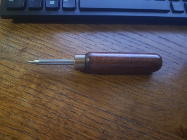

Za Pravljenje Burr-a koristim moj burnisher vec dugo. Napravljen os stare polomljene ureznice za metal i drvene drske.
Ispoliran do smirgle 2000.
Meni radi kao sat i kao burnisher i kao obelezivac i kao silo.
Vidis... ureznica mi nije pala napamet... u sustini HSS, koji je vec pristojno fine povrsine.
