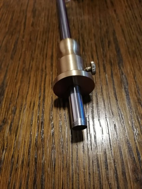

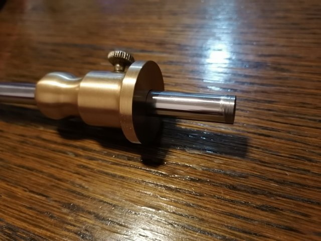

Nije Veritas ali je ispao madafaking badass :D .
Naravno da je moglo bolje,ali bio sam ogranicen materijalom. Noz nisam napravio, ali se nadam da cu naci nekoga ko moze da obradi tvrde celike, posto nemam nozeve za njih ili da se izved brusenjem. Narucivanje iz inostranstva ne moze zbog isporuke.

Probusi poprecnu rupu kroz civiju, stavi u njuu drsku od burgije 1.5-2mm, koju naostris ukoso, a sa cela uvuci zavrtanj koji ce da je drzi, i gotova prica.
Sto ne moze narucivanje iz inostranstva zbog isporuke?

Gde god sam gledao da porucim one okrugle nozeve, obavestavalo me da je isporuka nemoguca u ovu zemlju. Razmisljao sam o toj varijanti, cak sam i odradio to sa suprotne strane sipke. Ukoliko ne smislim kako da odradim isto kao sto se i pravi na ovakvim obelezivacima, bice kako si i napisao.
Ovog trenutka kucam porudzbinu kod leevalley i naravno da moze.
Sad.. postarina nije bas mala (10 USD), tako da se ne isplati uzeti jedan komad al....
Uz to je jedna od varijanti trenutno out of stock, ocekuje se 6 novembra, ali opet... ti ga pravis, pa mozes da biras koji ti nozic odgovara.
Evo probah i kod fine tools, isto no problem (opet je postarina povelika tj 13 Eur).

Svi salju za Srbiju u ovom trenutku.

Сада схватих зашто сам добијао обавештење да не може испорука(бар претпостављам да је због тога), замаскирао сам IP адресу. Исад видим да може али јесте скупо, и ово ће морати домађе.
Posts: 3848
Najjeftinije resenje je definitivno sraf sa cela, koji drzi telo burgije, ne celu, nego samo zadnji okrugao deo. Naostris ga prosto, pod kosinom, dobices elipsastu povrsinu, koja vise nego dobro radi, cak moze i da se okrene tako da viuce gauge ka materijalu, sto nije slucaj sa originalnim tockicem
