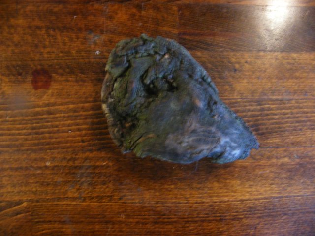

Ovo je kora i lomi se na iole jaci pritisak - sirna noza ispod 4 mm.
JBM se koji je noz jer ovo drugo nema...
