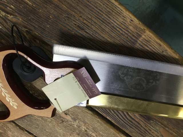

Kad smo kod testera koliko ovo kosta kod vas ( nas) tamo?

Ovde ne kosta nikoliko, posto nicega ni slicnog ovde nema da se kupi.
To jest, kosta koliko i u UK ili DE, pa plus transport, carina, PDV...
Nor: https://www.fine-tools.com/dovetailsaw.html
To jest otprilike isto ko i kod tebe, samo ++ dadzbine.

Mislim da vredi. Nisam nasao lose komentare na nju. U klasi je otprilike kao i Veritas, i pretpostavljam na osnovu iskustva sa velikim Flinn testerama da ces morati odmah da je prostris i resis problem sto ce da vuce u stranu, ali posle toga radi. Platna kao platna.daleko wrote:Ovde 80 eura. Sta mislis jel vredi te novce?
Jedino pitanje je da li je bolja od Veritasa, tj da li mozes da zivis sa plasticnim ledjima. Kod njega za manje pare nemas probleme da resavas na pocetku.
Sve ostalo je daleko skuplje. Racunaj barem jos 20-40 eura.
Mislim da Momir ima vise iskustva sa njima.
